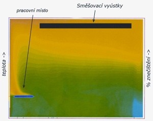

V současné době jsou nejvíce rozšířené koncové prvky, které zajišťují směšovací proudění. Výtokové rychlosti jsou vysoké, což je podmínkou indukce sekundárního cirkulačního vzduchu. Dochází k rychlému promísení přiváděného vzduchu se vzduchem v místnosti. Celý větraný prostor je jak teplotně, tak i z hlediska koncentrace stejnorodý. Kvalita odváděného vzduchu a vzduchu v místnosti je přibližně stejná (viz graf 1).
Graf 1: Znečištěný vzduch - žlutá barva je v pobytové
zóně

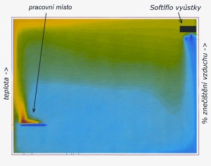

Graf 2: Softflo vyústky přivádění čerstvý vzduch
- modrá barva do pobytové zóny

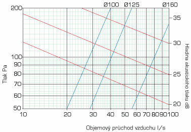

Graf 3: Softflo vyústek - vztah mezi tlakovou ztrátou vyústky, objemovým průtokem a hladinou akustického tlaku
Technologie "tichých splývavých vzdušných proudů" a "jemného vánku" je novou cestou k efektivnímu větrání, chlazení a vytápění. Softflo trysky formují přiváděný vzduch do mnoha "tichých splývavých vzdušných proudů". Následně jsou splývavé proudy transformovány do "jemného vánku", který proudí do místností podél stěn a nad podlahou. Vzduch, který je přiváděn s velmi malou turbulencí a při nízké rychlosti, vytvoří nad podlahou (díky větší hustotě) souvislou vrstvu čerstvého vzduchu, která je ohřívána zdroji tepla (lidé, výpočetní technika apod.) a následně stoupá vzhůru. Jemný vánek přebírá kontrolu nad pohybem veškerého vzduchu v místnosti. Tím dochází k efektivnímu rozvrstvení vzduchu na čerstvý vzduch a vzduch obsahující škodliviny. Koncentrace škodlivin není v prostoru rovnoměrná. Nad podlahou a v pobytové zóně je vzduch nejčistší. Obsah škodlivin přitom stoupá směrem nahoru (nejvyšší je u stropu), kde je za pomoci odtahových prvků odváděn z místnosti.

Při průchodu vzduchu vyústkou dochází k tlakovým ztrátám. Jejich velikost je ovlivňována tvarem přívodních otvorů a výtokových trysek.
Nízká úroveň hluku použitím Softflo vyústek umožňuje nastavení vyššího pracovního tlaku. Současně snižuje nutnost používaní absorpčních materiálů a zařízení uvnitř potrubí větracích systémů, které omezují průtočné množství. Účinnost elektrických zařízení použitých ve větracích systémech je vyšší.

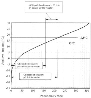

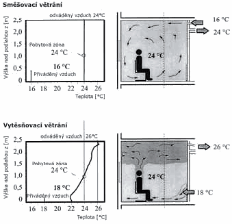

Systém podporuje i konvekční proudění v těsné blízkosti zdrojů tepla, a tím snižuje i tepelnou zátěž pobytové zóny. Následně snižuje energetické požadavky na chlazení vnitřních prostor. Obr. 1 názorně ukazuje, že při použití Softflo technologie je teplota odváděného vzduchu podstatně vyšší než u směšovacího větrání. Teplota přiváděného vzduchu může být o něco vyšší, aniž by došlo ke ztrátě komfortu pro obyvatele místností. Z toho vyplývá nižší spotřeba energie na chlazení vzduchu. Vzhledem k tomu, že u velkých budov jsou příkony na větrání srovnatelné s příkony na vytápění, dosáhne se při použití Softflo technologie značných úspor. Křivka dokumentuje, že využitím Softflo technologie lze zkrátit počet dnů, kdy je nutné spustit chladicí soustavy, až o 55 dnů v závislosti na průběhu teplot v letním období, případně výjimečně teplých jarních nebo podzimních dnech (viz obr. 2).
Obr. 1: Teploty odváděného vzduchu při použití různých
koncových zařízení na distribuci vzduchu
Obr. 2: Úspora provozu chladicích zařízení

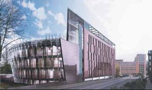

Obr. 3: Budova parlamentu v Helsinkách
Obr. 4: Budova parlamentu v Helsinkách
Softflo technologie našly své uplatnění v zemích, kde jsou kladeny vysoké požadavky na zdravé ovzduší. Z realizací jsou to např.: budova parlamentu (jednací místnosti) v Helsinkách (Finsko), obchodní prostory v městské věži ve Frankfurtu n. Mohanem (Německo), universitní učebny v Linköpingu (Švédsko), městská radnice v Kiruně (Švédsko), Berner kantonal (Švýcarsko).
