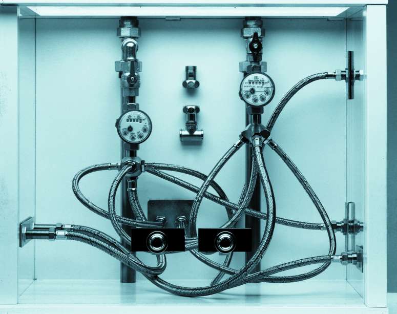

7 Ostatní příslušenství
klikněte pro větší obrázek (53 kB)
větší obrázek
  • Vodní pavouk - systém rozvodu SV a TUV
  • Rozdělovače a sběrače k bytovým stanicím
  • Regulační a měřící uzly pro ÚT

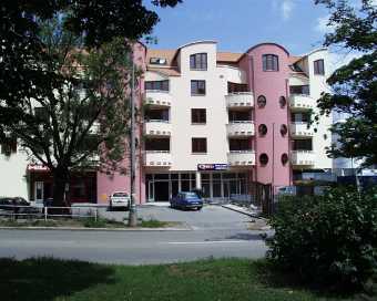

    Reference
    V České republice bylo bytovými stanicemi LOGO firmy MEIBES vybaveno více než 1 700 bytů.
    Bytový komplex Majdalenky v Brně. 359 bytů.
    Bytová stanice - pohled do instalační šachty.
    Bytový dům s 31 byty.
