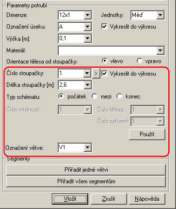

Předpokládejme, že do půdorysu vložíme otopná tělesa (z databáze nebo z výpočtu tepelných ztrát) a nyní potřebujeme vykreslit potrubní rozvody. V CADKONu použijeme funkci "Trasa potrubí", ve které přibylo několik zásadních změn, jako je např. definice více stoupaček v jedné větvi s možnostmi odskoků do dalších podlaží.
Nově můžete zadat v jedné větvi různá čísla stoupaček, jejich délky atd.
