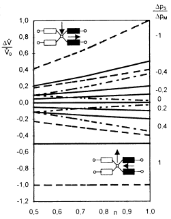

obr. 4
obr. 4: Odchylky měření pomocí Blower Door v závislosti na exponentu tlaku a rozdílu poruchového tlaku.
G1/G2 = 0
G1/G2 = 1, n = n1 = n2
G1/G2 = 1, n = n2, n1 = 0,5
G1/G2 = 1, n = n1, n2 = 0,5
Vítr nebo vztlak
V další části se zaměříme na sledování pravděpodobného případu rovnoměrného rozložení netěsností. Přitom bereme do úvahy exponenty tlaku n = 0,5 a n = 2/3, tak abychom mohli popsat možný rozsah chyb. Na obr. 3 je znázorněno, že procentuální nejistota měření při existenci exponentu n = 2/3 je v průměru zhruba o 20 % vyšší než hodnoty, které lze očekávat u exponentu tlaku n = 0,5.
Z obr. 3 lze rozeznat vliv různých exponentů tlaku na chybu měření v závislosti na poměru rozdílu poruchového tlaku vůči rozdílu naměřeného tlaku. Ukazuje se, že působení exponentu ovlivňuje jak poměr rozdílu tlaku, tak i poměr propustností.
Tyto závislosti jsou znázorněny na obr. 4 s exponentem tlaku jako nezávislou proměnnou. Je vidět, že s rostoucím exponentem, resp. poměrem exponentů roste i relativní chyba výsledku měření (výjimka ΔpS /ΔpM = 1). Velikost nárůstu určuje jak poměr poruchového tlaku / naměřeného tlaku, tak i poměr propustností.
Různé propustnosti mohou být spojeny také s různými exponenty tlaku (srov. rovnici (3a)). Z toho vyplývající vliv na velikost chyby měření je na obr. 4 znázorněn pro poměr propustnosti G1/G2 = 1 a pro poměru tlaku ΔpS/ΔpM = 0,4 (podtlak), resp. ΔpS/ΔpM = -0,4 (přetlak). Přitom je dán buď n1 = 0,5 nebo n2 = 0,5 a druhý exponent jako proměnný. Základem zobrazených hodnot je vztah

Obr. 4 popisuje velikost chyby pouze při instalaci Blower Door na přítokové straně. Při umístění na odtokové straně platí stejné hodnoty se zrcadlově opačnými hodnotami parametrů pro ΔpS/ΔpM. (Chybné velikosti pro podtlak platí pro přetlak a opačně). Vliv exponentu tlaku na velikost chyby měření zůstává stejný.
Objemový proud se běžně zjišťuje při rozdílu měřeného tlaku ΔpM = 50 Pa. Rozdíly poruchového tlaku ΔpS = 20 Pa lze přitom považovat za zcela pravděpodobné. Pro zařazení měření Blower Door pod neutrální úrovní, resp. na návětrné straně a podtlaku, je pak chyba měření podle obr. 2 ΔV/V0 = -11 ... 14 %. Budova je na základě měření shledána v ještě tolerovaném rozsahu jako těsnější, než skutečně je.
To však platí jen tehdy, pokud skutečně existuje předpokládané rovnoměrné rozložení netěsností. Pokud by všechny netěsnosti bylo nutno hledat na odtokové straně - u masivního domu to je za zimních podmínek téměř nepravděpodobný předpoklad - muselo by se počítat s chybou měření ΔV/V0 = -29 % (obr. 2, vpravo dole, G1/G2 = 0). Tato hodnota zcela jistě překračuje mez tolerance.
To je zvlášť politováníhodné, protože, jak je zde ukázáno, velikost chyby lze sice odhadnout, ale korekce chyby touto metodou naráží na obrovské potíže. Pro podobný výpočet by muselo být známo jak rozložení netěsností, tak i velikost příslušných exponentů.
