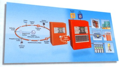

Obr. 4 Topologie SHZ/EPS
(po kliknutí se obrázek zvětší)
