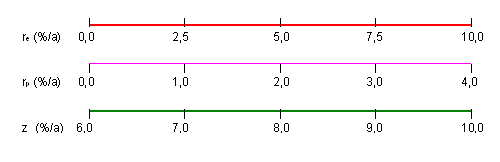

Ekonomická efektívnosť distribučného systému s ústrednou prípravou TV s cirkuláciou TV so zdrojom na plynné palivo pri porovnaní s distribučným systémom s centrálnou prípravou TV mimo objektu je vypočítaná podľa 5. Vypočítaná čistá dynamická súčasná hodnota NPVD (Net Present Value) (vzorec 1) nám zohľadňuje mieru zvyšovania cien energie a infláciu. Vo výpočte je zohľadnený aj rozdielny rast investičných nákladov a cien energie.
kde:
NPVD - čistá dynamická súčasná hodnota     (Sk)
q - úročiteľ q=1+z     (-)
z - diskontná sadzba     (-)
N - doba prevádzkovania systému (15-30 rokov)
eE - faktor zvyšovania cien energie eE=1+rE      (-)
rE - miera ročného nárastu cien vody a energie (0 až 10% ročne)     (-)
eP - faktor zvyšovania prevádzkových nákladov eP=1+rP      (-)
rP - miera ročného nárastu prevádzkových nákladov (0 až 4%)     (-)
ΔE - rozdiel cien energie a vody medzi posudzovaným distribučným systémom a referenčným systémom     (Sk/rok)
ΔP - rozdiel prevádzkových nákladov medzi posudzovaným distribučným systémom a referenčným systémom     (Sk/rok)
ΔB - rozdiel investičných celkových nákladov medzi posudzovaným distribučným systémom a referenčným systémom     (Sk)
Vzhľadom na skutočnosť, že čistá súčasná hodnota pre bytovú budovu so 16. bytmi vyšla v každom uvažovanom prípade kladná (obrázok 2) je možné konštatovať ekonomickú výhodnosť distribučného systému s ústrednou prípravou TV na plynné palivo v budove.
Obrázok 2: Znázornenie analýzy citlivosti nákladov distribučného systému s prípravou TV
v zásobníkovom ohrievači vody na plynné palivo určenom pre 16 bytov.
