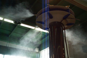

Zvlhčovací modul v "akci" v dřevařské výrobě
Zvlhčovací jednotky Merlin jsou díky konstruktivnímu napojení zařízení na vedení vzduchu a použití radiálních ventilátorů schopny cíleně vyfukovat proud vzduchu s koncentrací pod každou trysku. Pro tento postup se z prostoru nad jednotkou nasává ohřátý vzduch. Tím se docílí nejenom rychlejšího odpaření vody v rozprašovači, ale také ještě stejnoměrnější rozdělení teploty v místnosti. Speciální nová konstrukce kroužku trysky umožňuje automatické samoodvzdušňování celého vysokotlakého systému. Rozprašovaná mlhovina je bezpečná a šetrná k okolí i k materiálům v její blízkosti. Výkon modulu na druhé fotografii je 23 litrů vody za hodinu.
