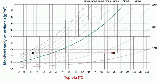

Teorie zvlhčování - dle diagramů
Parametry Venkovní přisávaný vzduch Prostor vytápěný bez systému zvlhčování Prostor vytápěný se systémem zvlhčování
Teplota -5 °C +20 °C +20 °C
Relativní vlhkost 80 % 14 % 55 %
Množství vody ve vzduchu 2,59 g/m3 2,59 g/m3 9,56 g/m3
Příklad: Při použití zvlhčovacího systému Merlin přibývá vody ve vzduchu o 7 g/m3 na požadovanou např. 55 % relativní vlhkost.

Vlhkost vzduchu podle počtu hodin za rok
Graf závislosti vlhkosti na teplotě
Diagram vztahu teploty, relativní vlhkosti a množství vody ve vzduchu
