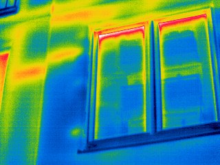

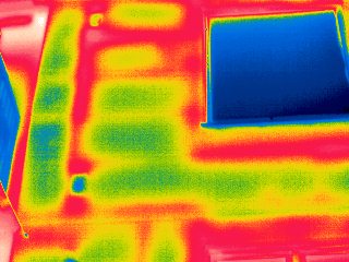

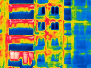

Na termogramech jsou patrné různé typy teplotních anomálií, které ukazují, kde uniká teplo. (autor Sdružení Energy Consulting, o.s. www.e-c.cz).
