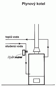

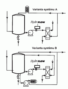

2. Systémová řešení 1:
Výměníky:
Úprava u zdroje tepla:
Příprava teplé vody:
