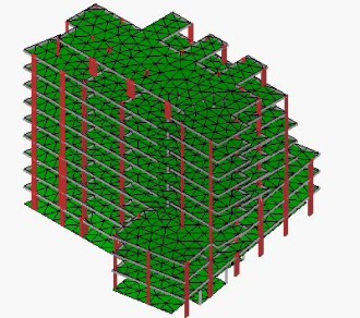

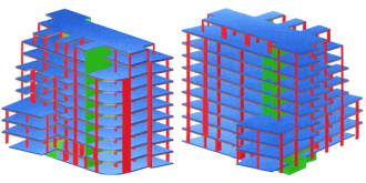

Na příkladu vícepodlažní železobetonové budovy je řešen přenos vibrací z okolního základového prostředí do vlastní konstrukce. Budova je založena na velkoprůměrových pilotách, vzájemně provázaných výztuží se spodní základovou deskou. Na této desce bylo navrženo umístění antivibrační vrstvy pryže značky Belar. Na pryži je osazena horní základová deska, do které je vetknuta skeletová monolitická konstrukce budovy. Pružná pryžová vrstva tedy důsledně odděluje spodní a horní část základové desky. Obdobně bylo provedeno odpružení spodní a horní části samostatných základových patek (vodorovnými vrstvami pryže) a dále všechny svislé konstrukční prvky pod úrovní terénu od okolního prostředí (vrstvy pryže podél sloupových prostupů zeminou nebo obvodových stěn pod úrovní terénu). Při modelování konstrukce, viz obr.1, byla respektována jednotlivá podlaží v členění na stropní, základové a střešní desky, sloupy, nosné stěny a obvodové a vnitřní průvlaky. Pryžová vrstva, sestavená z různých typů pryže, byla umístěna pod celou plochou horní částí dvojité základové desky. Do hmotnosti stropních a základových desek byly zahrnuty hmoty nenosných prvků (tenké příčky, podlahové vrstvy apod.) a také ekvivalent užitného zatížení podlah, střechy a teras. Dynamické zatížení na úrovni spodní základové konstrukce pod vrstvou pryže bylo stanoveno z naměřených vibrací od účinků metra na patkách základových pilot.
Obr.1 Výpočetní model budovy

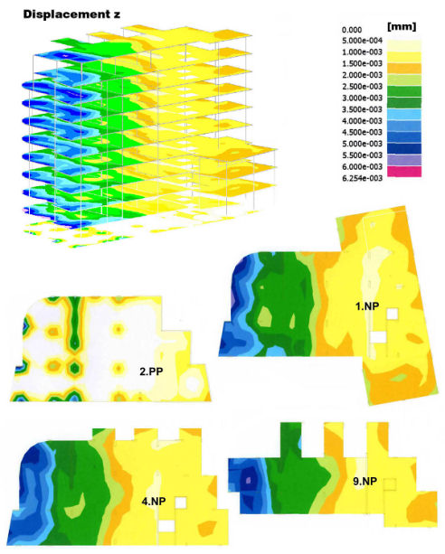

Pro analyzovanou budovu byl proveden výpočet vynuceného kmitání při neharmonickém buzení vibracemi od provozu metra. Byly stanoveny časové průběhy vynuceného kmitání po celou dobu trvání budicího signálu, a to pro vybrané prvky na konstrukci na jednotlivých podlažích. Dále byly vyhodnocovány okamžité tvary deformace (výchylek) jednotlivých podlažích a z nich sestaveny obálky maximálních hodnot. Pro vybraná podlaží jsou vypočtené výchylky dokumentovány na obr.3.
Z vypočtených časových průběhů kmitání je zřejmé, že buzení od provozu metra se projevuje zejména v nejnižším podlaží jako impuls; nejvíce kmitající místa jsou v blízkosti sloupů a části konstrukce prostorově situované ke zdroji. S rostoucí výškou podlaží se tento způsob buzení projeví zakmitáním objektu na některé z vlastních frekvencí konstrukce. Výraznější vliv zakmitání je však omezen většinou jen na nejnižší dvě až tři podlaží. Velmi ostré špičky výchylek na značně malé části podlahy místností v nejnižším podlaží (2.PP) budou při uvážení skutečných rozměrů průřezů nosné konstrukce integrovány do větší plochy s nižší hodnotou vibrací odpovídající integrálu pod kmitající plochou. Ve vyšších podlažích je časová charakteristika kmitání roztažena do nižších frekvencí. Z porovnání výpočtů pro danou konstrukci při vertikálním versus horizontálním buzení je zřejmé, že úroveň horizontálního buzení je nižší než vertikálního buzení, podle měření přibližně poloviční. Dále pak je odezva na horizontální buzení "roztažena" do velmi nízkých frekvencí a také relativně rychleji utlumena než pro vertikální buzení.

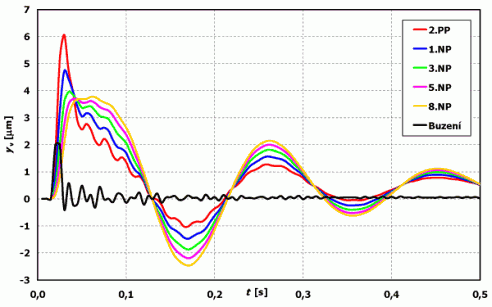

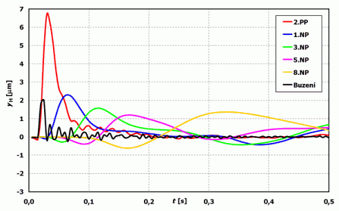

Na následující dvojici obrázků jsou uvedeny časové průběhy kmitání ve vybraných bodech nad sebou na jednotlivých podlažích. Body jsou vybrány na straně budovy u zdroje buzení. Vypočtený průběh kmitání konstrukce je možné na obrázcích porovnat s normalizovaným časovým průběhem buzení v příslušném směru.
Obr.2a Časový průběh vertikálního kmitání ve vybraných bodech a normalizovaným buzením
Obr.2b Časový průběh horizontálního kmitání ve vybraných bodech a normalizovaným buzením
Normalizovaná funkce buzení je bezrozměrná a její maximální výkmit je roven 1. Na obr.2 je z důvodu čitelnosti její amplituda dvojnásobná, tak aby bylo možné porovnat časový tvar buzení s časovým průběhem odezvy na jednotlivých podlažích.
Obr.3 Maximální vertikální výchylky pro svislé buzení ve vybraných podlažích
Posouzení vibrací podlah vzhledem k osobám pracujícím, pobývajícím nebo bydlícím v objektu je předepsáno podle mezinárodních a současně i českých norem ČSN ISO 2631 [2] a také v Nařízení vlády č.502/2000 [3], které odpovídají platným hygienickým předpisům u nás. V případě analyzované budovy je nejvýznamnější posouzení obytných místností v objektu vzhledem k bydlení osob.
Vibrace naměřené při výstavbě objektu na hlavách pilot, odpovídající buzení od provozu vlaků metra, dosahovaly maximálních výkmitů zrychlení až 690 mm/s2 ve frekvenční oblasti od 32 do 40 Hz. Tato frekvenční složka odpovídá horizontálnímu ohybovému kmitání pilot v okolí 35 Hz (v závislosti na rozměrech jednotlivých měřených pilot). Odpružením budovy jako celku se přesunuly dominantní vibrace budovy do oblasti nejnižších vlastních frekvencí kmitání objektu jako celku. Pro frekvence naladění odpružení do 5 Hz je prognóza maximálního efektivního zrychlení aef ≈ 4,9 mm/s2. Pro třetinooktávové pásmo se střední frekvencí 5 Hz je pro obytné místnosti pro noční dobu podle výše citovaných hygienických norem a předpisů (viz [2] [3]) přípustné efektivní zrychlení 6,02 mm/s2.
