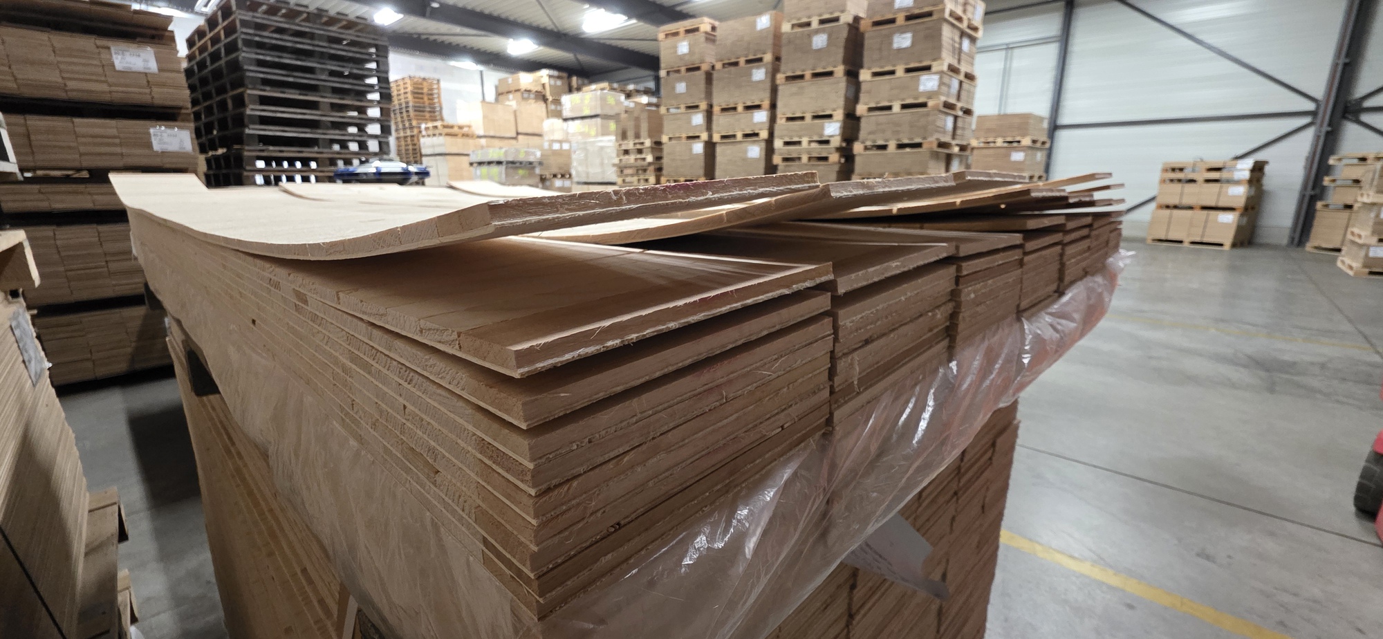

Relativní vlhkost je jedním z parametrů, které výrazně ovlivňují kvalitu vnitřního prostředí. S příliš nízkou vlhkostí se zvyšuje prašnost a tvorba elektrostatického náboje. To může způsobovat problémy jak pro zdraví člověka, tak v různých výrobních procesech, například při zpracování papíru nebo dřeva, a ovlivňovat tak výslednou kvalitu produktů.

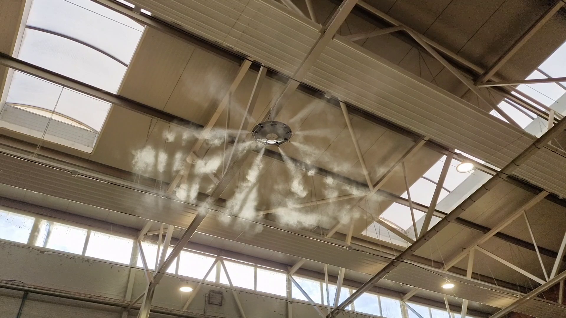

Kromě principů a významu zvlhčování se bude webinář věnovat i vysokotlakým systémům Merlin, které vytváří velmi jemnou vodní mlhovinu. Není se tedy třeba bát, že budou pracovníci nebo materiály vystaveny působení kapek vody.
Tato technologie vyniká nízkou energetickou náročností, v porovnání s parními systémy dosahuje až 90% úspory energie. Zvlhčovat je možné přímo do volného prostoru nebo do vzduchotechnického potrubí. Systém navíc umožňuje kombinaci i s chlazením.

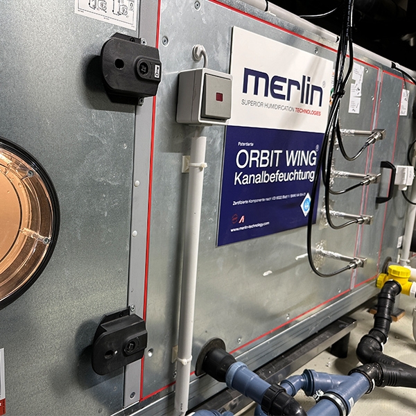

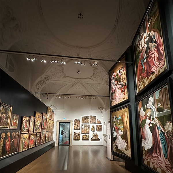

Rakouská galerie, která se nachází v barokním paláci Belveder, zajišťuje ochranu cenných uměleckých děl a dalších exponátů pomocí patentovaného systému zvlhčování vzduchu Orbit Wing. Tato technologie je integrována do ventilačního systému galerie a zajišťuje stálou a spolehlivou úroveň vlhkosti. „Stálá vlhkost není dobrá jen pro lidi, ale také pro cenné výstavní expozice a citlivé materiály,“ říká Luca Haala, projektový inženýr ve společnosti Merlin Technology.
V expozici je zároveň nainstalován záložní systém přímého vlhčení Merlin Alpha, který zaručuje, že jsou umělecká díla chráněna i v případě selhání ventilačního systému.
