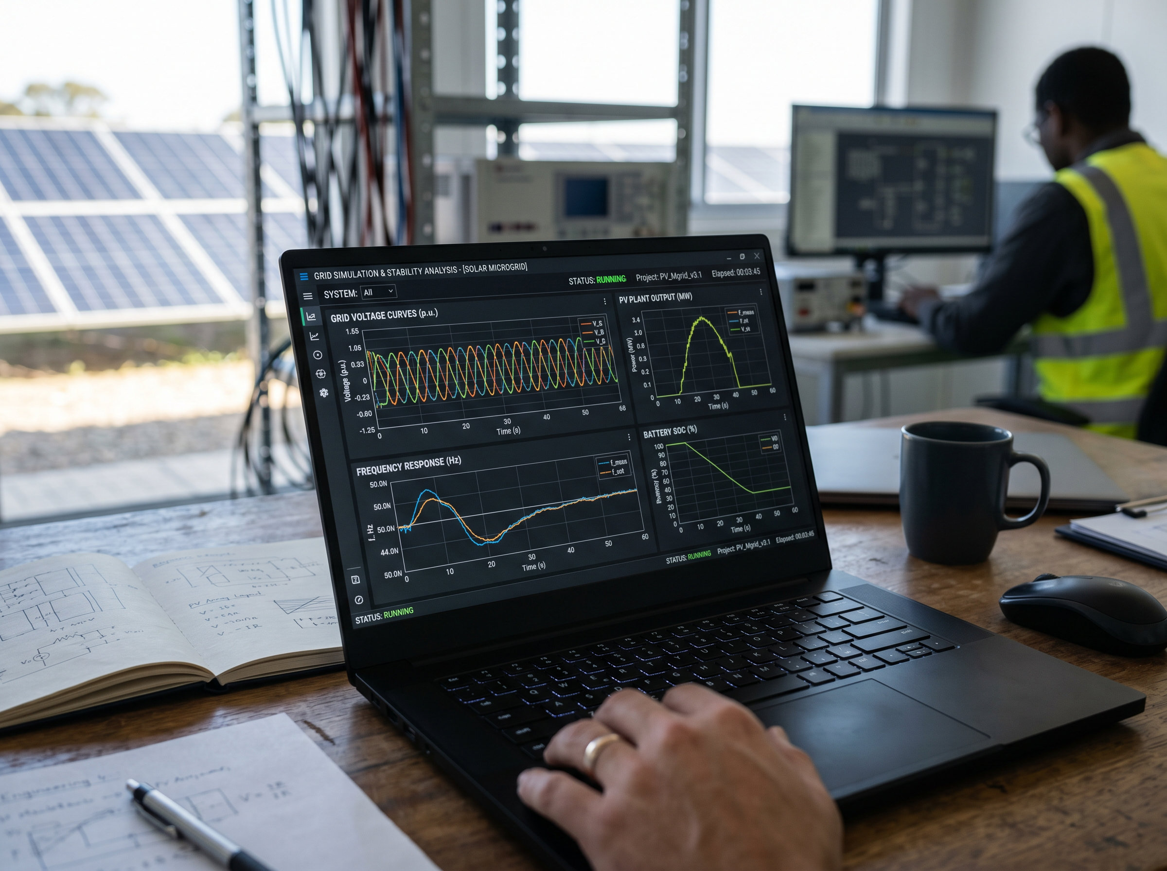

Photomate nabízí investorům zajištění celého testování „na klíč“. Nejprve technici zkontrolují projekt a požadavky příslušného distributora. Podle nich připraví matematický model výrobny a nasimulují její chování v různých provozních stavech.

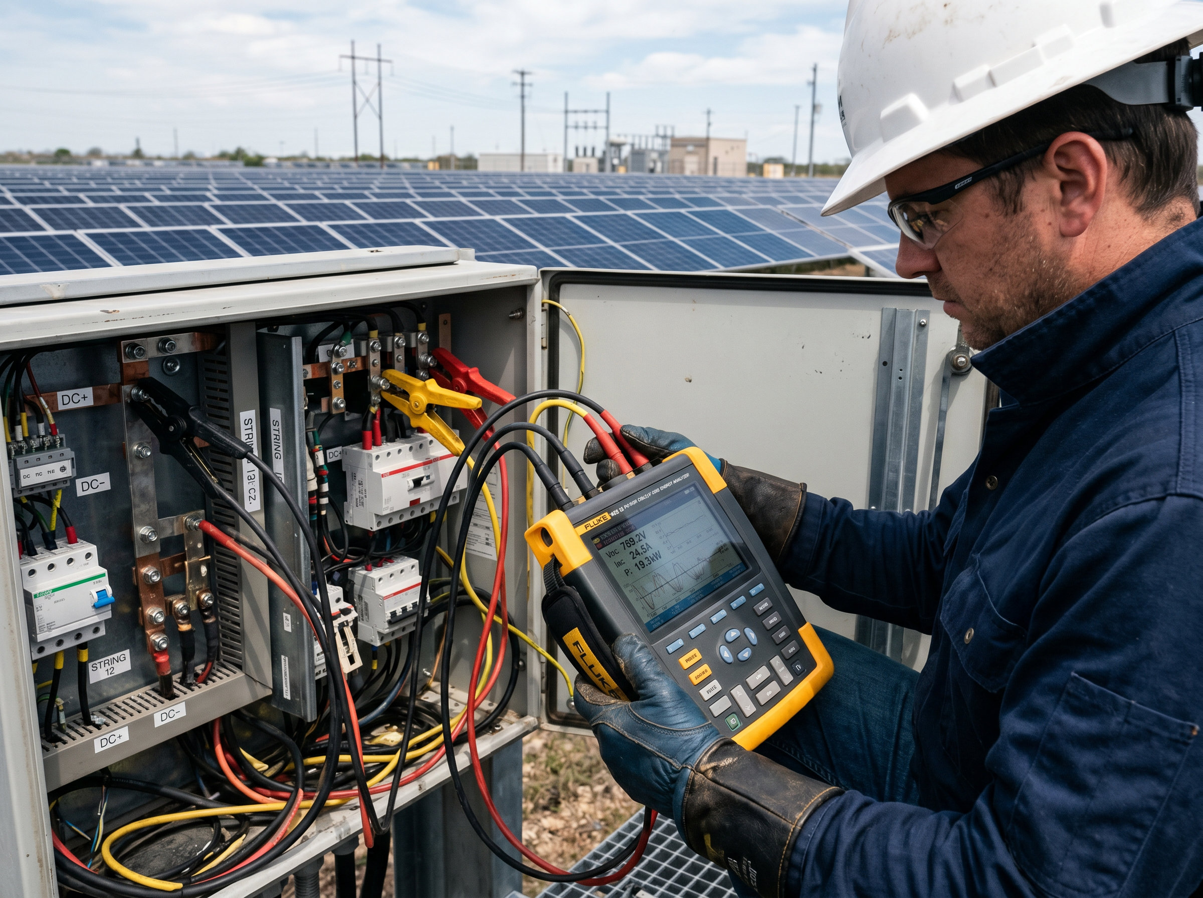

Další část probíhá přímo na hotové elektrárně nebo bateriovém úložišti. Technici Photomate provedou potřebná měření, vyhodnotí výsledky a porovnají je s požadavky distributora. Investor následně dostane protokoly potřebné k doložení, že zařízení požadavkům pro trvalý provoz vyhovuje.
