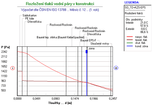

Obr. 2 - Rozložení tlaků vodní páry v konstrukci obvodové stěny č.1.2
Podle ČSN EN ISO 13788 je vzhledem k rozdílným okrajovým podmínkám tohoto způsobu výpočtu průběh tlaků vodní páry a nasycené vodní páry příznivější (viz obr. 2). Z hodnocení však vyplývá, že ke kondenzaci bude v konstrukci docházet v průběhu dvou měsíců v roce. Z toho lze usuzovat na možný nárůst rovnovážné vlhkosti dřeva v konstrukci nad 20 % po dobu více než několika týdnů v roce. Porovnej s definicí třídy použití 2 v EUROCODE 5.
Připustíme-li, že takto bude realizována stavba, u které nebude zabezpečena dostatečná výměna vnitřního vzduchu, tj. stavba trpící tak zvaným "syndromem nemocné budovy", vlhkostní poměry v konstrukci se ještě zhorší (viz obvodová stěna 1.3 a průběh tlaků vodní páry na obr. 3). Pro shodnou konstrukci obvodové stěny uvažujeme návrhovou relativní vlhkost vnitřního vzduchu RHi 60%.
