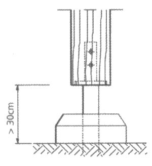

Důležitost správného osazení dřevěné stavební konstrukce nad terénem ve vztahu k její spolehlivosti a životnosti je zřejmá i z doporučeného kotvení dřevěných sloupků venkovních konstrukcí jako jsou balkóny, pergoly a podobně (viz obr. 3).
Obr. 3
