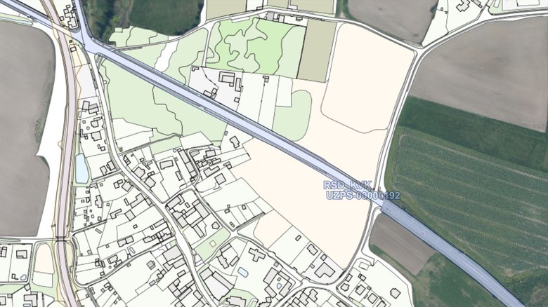

Digitální technická mapa poskytuje úplné a spolehlivé informace o umístění a vlastnostech stavebních objektů, průběhu sítí dopravní a technické infrastruktury.
„Obsahuje průběhy vodovodů, kanalizací, plynovodů, elektrických vedení, veřejného osvětlení, silnic i železnic. Důležitou součástí jsou také údaje o vlastnících a správcích jednotlivých sítí,“ řekl Tomáš Nováček, vedoucí oddělení technické mapy z Krajského úřadu Karlovarského kraje.
Mapovaly se tisíce hektarů, rozsah tohoto evropského projektu byl mimořádný.
- Byla konsolidována základní prostorová situace na ploše 5 847 hektarů a nově zmapováno zastavěné území v rozsahu 22 091 hektarů,
- u silnic nižších II. a III. třídy bylo zmapováno přes 1 350 kilometrů polohopisu a 1 840 kilometrů dopravní infrastruktury.
- u vybraných obcí vzniklo více než 2 500 kilometrů nových a konsolidovaných dat technických sítí.
- Součástí projektu bylo také pořízení hardwaru, záložních médií a vytvoření informačního systému digitální technické mapy kraje. Detailně to představovalo technickou infrastrukturu v rozsahu 1 665 kilometrů a nově zmapováno dalších 931 kilometrů.
Skutečné náklady na tyto práce dosáhly 190,1 milionu korun. Podpora z fondů EU pokryla 85 procent výdajů. Největší část prostředků směřovala do pořízení a konsolidace dat, další finance byly využity na software, hardware a publicitu.
