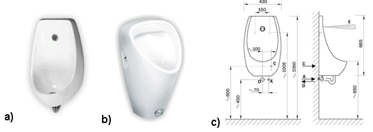

Abychom minimalizovali požadavky na stavební připravenost a zjednodušili montáž, začali jsme v roce 1997 jako první na tuzemském trhu vyrábět takzvané "komplety" (obr. 2). Jsou to senzory zabudované přímo do vybraných keramik. Jejich výhodou je větší odolnost vůči vandalům, snadnější montáž a samozřejmě lepší vzhled.
Obr. 2 a ,b - senzory zabudované přímo do vybraných keramik; c: technický nákres
Částečnou nevýhodou optických senzorů je však to, že dochází k pohlcování paprsku tmavou barvou (efekt černého trička v létě). Proto v případě tmavého obleku a nastavení krátkého dosahu nemusí dojít ke spláchnutí. Je to fyzikální vlastnost, se kterou se potýká každý výrobce senzoru. Neustále se ale snažíme svým zákazníkům vyjít vstříc a proto jsme začali vyrábět vyšší formu senzoru - tzv. inteligentní senzor. Jeho obrovským plusem je, že si po každém připojení ke zdroji automaticky nastaví svůj dosah a zkrátí ho o případné překážky. Zařízení se tedy optimálně nastaví vždy pro dané provozní podmínky.
