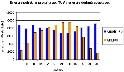

Na základě skutečných hodnot poměrné doby slunečního svitu byly následně stanoveny měrné energetické zisky kolektorů. Kolektory byly uvažovány se selektivním absorbérem (α/ε = 0,95/0,05). Pro variantu umístění kolektorů na střechu objektu byla stanovena maximální plocha kolektorů se sklonem kolektorů 45°, kterou lze umístit na střechu (112 m2). To je hodnota menší než pro pokrytí průměrné potřeby energie pro přípravu TUV v přechodovém období. Z toho vyplývá i předpokládaný celoroční solární podíl 49 %. Pro variantu integrace kolektorů do fasády objektu byla plocha kolektorů stanovena na 155 m2 (sklon 90°). Předpokládané krytí je přes 60 %. Energetické zisky kolektorů obou variant jsou zobrazeny na Obr.1. Varianta integrace kolektorů do fasády objektu je sice co do energetických zisků výhodnější než varianta kolektorů na střeše, neboť v zimním období má větší energetické zisky a v období letním má nižší přebytky energie, z hlediska investice to však znamená o cca 30 % větší plochu kolektoru. Účinnost kolektorů ve fasádě objektu je vlivem integrace do tepelné izolace stěn objektu vyšší (dle výpočtů o 10 až 15 % během roku) než by byla účinnost kolektorů se stejným sklonem (90°) neintegrovaných do fasády.
Obr. 1. - Energetické zisky kolektorů a potřeba energie pro přípravu TUV během roku
Pro další analýzy byla vzhledem k celoročně vyššímu krytí a navíc vyrovnanému profilu zisků zvolena varianta integrace solárních kolektorů do fasády objektu. Pro snížení potenciálních nákladů na instalaci kolektorů jsou navrženy velkoplošné kolektory, s tím, že kolektory lze výhodně instalovat při rekonstrukci fasády objektu (zateplení).
