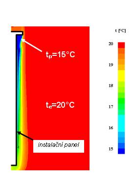

Vzduch o okolní teplotě te je nasáván do instalačního panelu (1). V něm je umístěn ventilátor (4) a chladič (5). Upravený, ochlazený vzduch je přiváděn do horní části panelu, odkud se vyfukuje svisle dolů (3). Objemový průtok vzduchu byl stanoven na V = 3000 m3/h.
Obrázek 4 - Detailní geometrie velkoplošného obrazu
Obrázek 5 - Teplotní pole podél obrazu
pro zvolenou variantu; zimní stav
(to = 16°C±1°C, te = 20°C±1°C)
Na obr. 5 je znázorněno teplotní pole v okolí obrazu pro zimní stav. Výsledné hodnoty teplotního a rychlostního pole jsou znázorněny na grafech 1, 2, 3 a 4 . Body, ve kterých se údaje zjišťovaly jsou ve vzdálenosti 10 mm od plátna.

Jak je z okrajových podmínek a grafů patrné, je v každém provozním stavu (letním i zimním) překročena požadovaná teplota obrazu v dolní části o cca 0,3K.
Rychlost proudění od horní hrany obrazu směrem dolů vzrůstá až přibližně do poloviny výšky obrazu, což je výsledek formování přirozeného vertikálního proudění chladného vzduchu podél obrazu. Od poloviny výšky obrazu rychlost mírně klesá a jak prokázaly ostatní analýzy, nelze tyto hodnoty (pokud mají být dodrženy požadované tepoty na obraze a v okolí obrazu) ovlivnit.

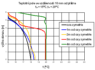

Graf 5 - Průběh rychlostí podél obrazu ve vzdálenosti
10mm od plátna; zimní stav
Na Grafu 5 jsou znázorněna teplotní pole (1 cm od plátna). Jednotlivé křivky znázorňují průběhy teplot v ose symetrie a dále ve vzdálenosti 1, 2, 3 a 4 m od osy symetrie.

  • Při řešení 2D modelu se teplota ve spodní části obrazu pohybuje 0,3 K nad povoleným limitem. Při řešení 3D modelu byla krajní teplota v ose symetrie překročena o 1 K, což je proti 2D modelu výrazný rozdíl. Vyšší teplota u 3D modelu je dána přisáváním vzduchu z okolí, což ve 2D modelu nemůže být zahrnuto.
  • Řešením 3D modelu se ukázal nepříznivý průběh teplotního pole na bočních stranách obrazu. Proud chladného vzduchu se zužuje a nepokrývá plně plochu, kterou je třeba udržet při maximální teplotě 17 °C.
