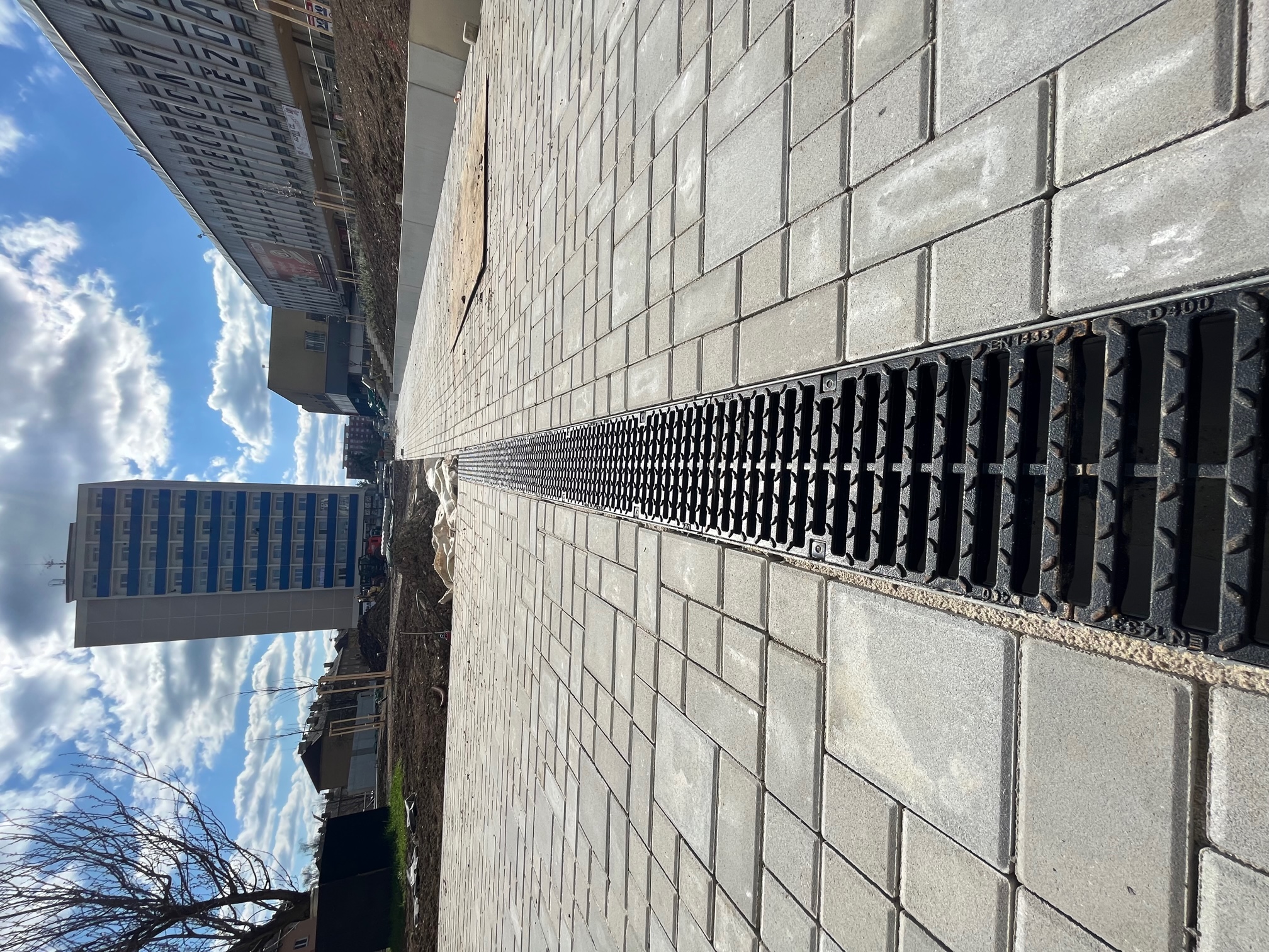

Jedním z důvodů pro volbu systémů MEA bylo téměř neviditelné štěrbinové odvodnění TSH TOPSLOT 2000, které se svou úzkou štěrbinou na povrchu vyhoví i náročným architektonickým požadavkům. Principem je nasazení štěrbinových krytů na polymerbetonové žlaby SV, které mají spádované dno, a díky tomu dokážou odvodnit i plochy s nulovým spádem. Zpevněné plochy kolem budov tak budou odvodněny, ale linie položené dlažby není nijak narušena.
Zdroj foto: Město Beroun, MEA Water Management
Kompletní odvodnění zpevněných ploch bylo řešeno také se žlaby MEARIN EXPERT 200, které jsou vyrobeny z vysokopevnostního SMC kompozitu, tedy sklolaminátem vyztuženého plastu. Materiál je stabilní i při značném kolísání teplot.
Součástí dodávky byly také zadlažďovací poklopy XP 25, které jsou určeny na zakrytí technologických vstupů a používají se v kombinaci pro vyplnění venkovní zámkovou dlažbou. Třída zatížení je A15 až D400 kN.
