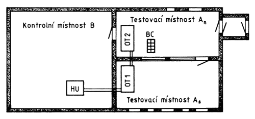

Práce [5] popisuje časově kontinuální modelování tepelné dynamiky neobydlené budovy viz obr. 5. Každá ze dvou testovacích místností As a An je rozdělena do dvou tepelných zón tak, aby se popsala jak krátkodobá, tak dlouhodobá změna. Testovací místnost As má plochu oken 3,6 m2 orientovanou na jih, zatímco testovací místnost An má plochu oken 1,9 m2 orientovanou na sever. Místnost B má plochu 60 m2 a slouží jako řídicí zóna. Všechna okna v řídicí místnosti jsou chráněna proti sluneční radiaci. Kromě toho při modelování přenosů tepla je nutno dát pozor na modelování vstupů tepla z otopných těles a slunečního záření.
Jedná se o nízkoenergetickou stavbu, kterou lze charakterizovat jmenovitou tepelnou ztrátou, která je okolo 2,5 kW při te = -12 °C a ti = 20 °C. Strop a venkovní stěny testovací budovy jsou z lehké stavební konstrukce (stěny jsou izolovány minerální vlnou) a podlahy v místnostech mají těžkou stavební konstrukci. Pro dodávku tepla je použit systém centrálního teplovodního vytápění. Skládá se z vytápěcí jednotky HU umístěné v místnosti B a otopného tělesa (OT) v každé testovací místnosti o stejném výkonu 395 W, který je řízen termostatickou hlavicí. Dalším zdrojem tepla v místnosti An je jednotka označená BC.
Obr. 5 - Schéma testovací budovy a jejího interiéru [5]

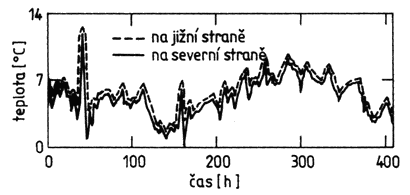

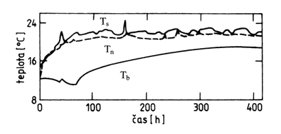

Teploty vzduchu byly měřeny v několika bodech v každé ze tří místností. Venkovní teplota a sluneční radiace byly měřeny na jižní a severní straně testovací budovy. Vstupní a výstupní teploty teplonosné látky a průtok otopným tělesem byly měřeny v každé testovací místnosti.
Jak je patrné z obr. 6, v řídicí místnosti B se teplota Tb zvyšuje pomalu. To je ovlivněno tepelnou ztrátou vytápěcí jednotky a prostupem tepla ze sousedních testovacích vytápěných místností. Teploty vzduchu v obou testovacích místnostech dosahují podobných hodnot. V testovací místnosti orientované na jih se teplota vzduchu zvyšuje rychle při intenzivním působení slunečního záření. Při vysoké intenzitě slunečního záření se v této místnosti snižuje zásahem termostatických hlavic průtok otopným tělesem. Na severní straně je měřena pouze difúzní radiace.
Obr. 6a - Naměřené teploty v testovacích místnostech As a An a kontrolní místnosti B [5]
Obr. 6b - Naměřené venkovní teploty [5]
