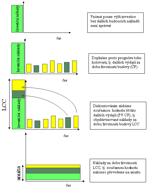

Tato metodika známá pod názvem LCC - Life Cycle Costing je v podstatě jakýmsi úhrnným pohledem na všechny výdaje a náklady související s budovou, které převedeme standardními ekonomickými výpočty na současnou hodnotu ke dni rozhodování. Znamená tedy, že při dnešním rozhodování o investici dohlédneme až na konec životnosti budovy a vnímáme tak nejenom pořizovací, ale i budoucí výdaje a náklady.

Celý postup si pro porozumění můžeme znázornit graficky:

Diskontováním získáme současné hodnoty těchto nákladů za dobu funkční životnosti budovy a jejich součet.

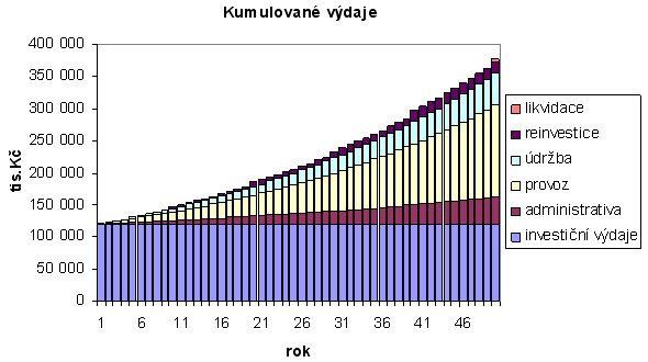

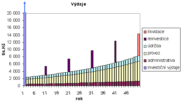

Finanční prognóza: výdaje v jednotlivých letech
Prostý součet výdajů bez použití diskontování je zavádějící

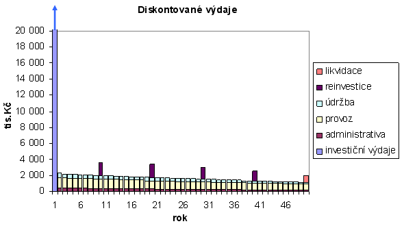

Roční výdaje po diskontování

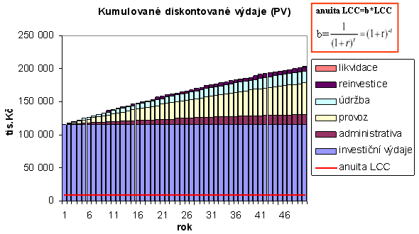

Výpočet roční hodnoty celkových výdajů (anuita LCC)
