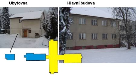

Demonstrační Projekt
Domov důchodců Jenštejn
Energetický audit:
