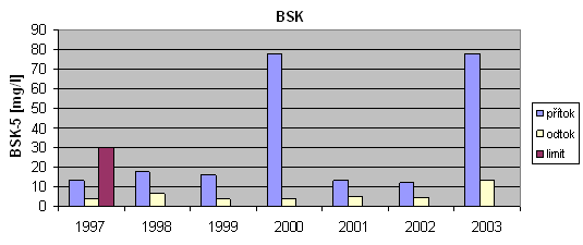

Koncentrace BSK5 na přítoku je nízká vzhledem k silnému naředění balastními vodami a dešťovými vodami, které se dostávají do kanalizačního systému. A jak je vidět, až na výjimku (1998) nepřesahuje ani na přítoku hodnotu povolenou vodohospodářským rozhodnutím pro odtok. Dokonce si čistírna výborně poradila v roce 2000 a 2003 s vysokou koncentrací BSK5 na přítoku (100 mg/l). Koncentrace BSK5 na odtoku jsou velmi nízké a poměrně vyrovnané (nepřesahují hodnotu 13,1 mg/l).

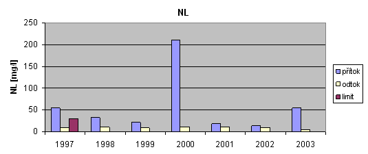

Na tomto grafu je znázorněn průběh odstraňování nerozpuštěných látek na kořenové čistírně Spálené Poříčí. Z obrázku je vidět, že i když se v roce 2000 koncentrace na přítoku výrazně zvýšily, koncentrace na odtoku se v tomto období zvýšily pouze mírně a jsou výrazně nižší než povolený limit 40 mg/l.

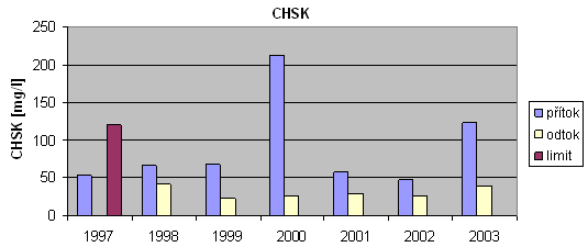

Tento graf vyhodnocuje účinnost odstraňování organických látek vyjádřených jako CHSKCr. V roce 1997 nebylo možné vyhodnotit odstraňování CHSKCr. Důvodem byla skutečnost, že laboratoř Krajské hygienické stanice prováděla stanovení CHSKCr pouze v přetékající odpadní vodě, zatímco ve vyčištěné vodě stanovovala parametr CHSKMn. Chemická spotřeba kyslíku stanovená manganistanovou metodou poskytuje nižší hodnoty než metoda dichromanová a nelze je tedy srovnávat. Koncentrace na přítoku je opět vysoká v roce 2000 a 2003, ale kořenová čistírna si s ní opět poradila výborně. Stanovený limit nebyl nikdy překročen.

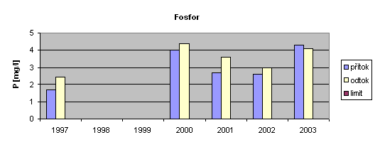

Na tomto grafu je znázorněno odstraňování celkového fosforu. Z obrázku je patrné, že eliminace fosforu je velmi nízká. Vzhledem k tomu, že náplň filtračních loží tvoří v podstatě inertní materiál, vyšší účinnost odstraňování fosforu se neočekává. Neboť v mokřadech je fosfor zadržován především srážením s přítomnými ionty železa, hliníku a vápníku.
Koncentrace fosforu ve vyčištěné vodě není limitována vodohospodářským rozhodnutím ani zákonem pro danou velikost čistírny. Přesto, porovnáme-li s limitem pro čistírny s počtem 25 001-100 000 EO (což je již velmi přísný limit), je vidět, že až do roku 1997 (v letech 1998 a 1999 nebyly dělány rozbory fosforu) tento přísný limit nebyl překračován. V letech 2000, 2001 a 2003 jsou již koncentrace na odtoku vyšší, ale to i koncentrace na přítoku a toto navýšení není zas tak velké. Je také patrné, že postupem let se kořenové pole začíná fosforem "zanášet", takže koncentrace na odtoku jsou vyšší než na přítoku.

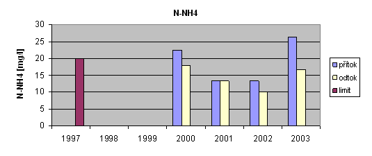

U odstraňování amoniakálního dusíku je vidět, že dochází pouze k částečné eliminaci. Z obrázku je patrno, že průměrná koncentrace na odtoku je vždy nižší než koncentrace na přítoku. Tato zdánlivě jasná skutečnost však nemusí být samozřejmostí. Z mnohých sledování 13 jak přirozených, tak umělých mokřadů je známo, že mokřad se může stát i zdrojem amoniakálního dusíku, tj. že na odtoku jsou zaznamenávány vyšší koncentrace než na přítoku. Tento jev je výsledkem složitých biotransformací dusíku v systému voda-půda-rostliny.
Uvedený limit nebyl nikdy překročen. A mimo rok 2000 byly odtokové koncentrace výrazně nižší.
