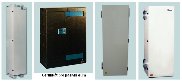

Za 10 let bylo představeno celkem 14 zcela nových výrobků. V současné době je každý rok vyvíjena jedna nová rekuperační jednotka. Řada z nich jsou průkopníky těchto nových výrobků na trhu. Např. náš přístroj "multi" dostal jako první v Německu certifikát (Ü). Jednotka "thermos 200 DC" je v Německu první jednotkou s certifikátem pro pasivní dům.
Zajímavostí je jistě i nová řada jednotek vyrobených kompletně z plastů bez jediného gramu plechu a bez tepelných mostů.
Firma vyvíjí i systémy řízení kontrolovaného větrání nebo zemního výměníku. Ve vývoji je i kompaktní zařízení rekuperátor + tepelné čerpadlo pro pasivní domy.
6. Přehled výrobků firmy Paul
WRG-90-multi
100/150 DC
Množství vzduchu
při 100 Pa
do 130 m3/h (multi 100 DC)
do 160 m3/h (multi 165 DC)
WRG-90-thermos
200/300 DC
Množství vzduchu
při 100 Pa
do 250 m3/h (thermos 200 DC)
do 400 m3/h (thermos 300 DC)
