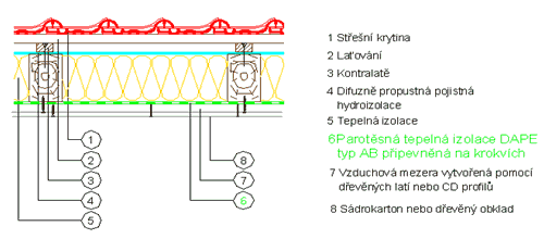

Doporučená skladba střechy směrem od interiéru při použití parotěsné tepelné izolace DAPE typ AB, AP3 a AP5 je:
  • sádrokartonové nebo dřevěné desky
  • vzduchová mezera vytvořená pomocí pozinkovaných profilů nebo střešních latí
  • parotěsná tepelná izolace DAPE typ AB, AP3 nebo AP5 připevněná na krokvích, hliníková fólie směřuje do interiéru
  • hlavní tepelná izolace vložená mezi krokve
  • další skladba střešního pláště dle projektu

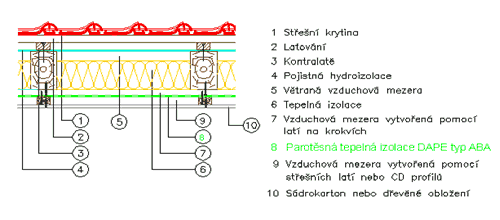

Doporučená skladba střechy směrem od interiéru při použití parotěsné tepelné izolace DAPE typ ABA je:
  • parotěsná tepelná izolace DAPE typ ABA připevněná na deskách nebo střešních latích
  • vzduchová mezera vytvořená pomocí desek nebo střešních latí připevněných na krokvích
