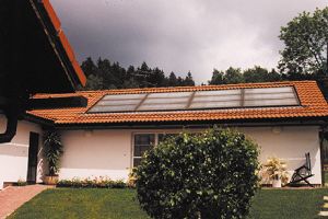

Rastry aktivní slouží ke koncentraci slunečního záření na absorbér a kombinují tak pasivní využití transparentního zasklení díky skleníkovému efektu s aktivní funkcí optických členů čočka-absorbér v koncentračním kolektoru slunečního záření. Aktivními je nazýváme proto, že energii jimi zkoncentrovanou dokážeme získat, uložit a aktivně použít.
V nabídce jsou dva rastry - lineární Fresnelova čočka, korigovaná pro kolmý a šikmý dopad slunečního záření obr. 5 a 6, která se používá v kolektorech SOLARGLAS. Tento systém a jeho funkce byl již několikrát podrobně popsán, a proto velice stručně. Čočka soustřeďuje přímé sluneční záření do ohniska, které je od ní vzdálené 400 mm. Zde je umístěný absorbér - hliníkový profil, vyvložkovaný měděnou trubičkou, protékaný vodou. Absorbéry jsou umístěny na pohyblivém rámu, který je pomocí šroubového mechanizmu a naváděcí elektroniky stále udržován v místě maximálního ozáření - kompenzuje tedy relativní pohyb Slunce po obloze. Kolektor tvoří transparentní střechu nebo fasádu a slouží jako inteligentní žaluzie.
Systém SOLARGLAS plní tři základní funkce:
  • zajišťuje příjemné osvětlení rozptýleným světlem bez velkých intenzitních výkyvů
  • omezuje přehřívání prostoru pod střechou či za fasádou, neb energie přímého slunečního záření je odvedena ve formě teplonosného média pryč z interiéru místnosti
  • ohřívá vodu případně vyrábí el. proud
Všechna tato skla se dodávají ve formě lepeného izolačního dvojskla se součinitelem prostupu tepla k od 2,8 do 1,3 Wm-2K-1 v závislosti na vrstvě na vnitřním skle a plnění plynem a zatím s výjimkou lineární Fresnelovy čočky, korigované pro kolmý dopad slunečního záření, lze rastry dodávat také v bezpečnostním provedení jako lepená s dalším plansklem - connex.
Ukázka uplatnění kolektoru SOLARGLAS na střeše bazénu v rodinném domě.
