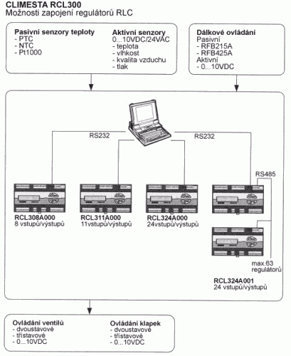

Velice zajímavá (z hlediska využití) je řada regulátorů firmy ELESTA s typovým označením CLIMESTA RCL3xx. Jsou to univerzální regulátory, které lze využít k řízení topných zařízení, klimatizačních okruhů, tepelných čerpadel apod. Vstupní signály mohou být z libovolných čidel, na výstupu jsou signály podle volby analogové, nebo digitální.
V praxi to znamená, že regulátory CLIMESTA RCL3xx nám umožňují regulaci klimatizace s možností naprogramování dalších individuálních funkcí. Tyto regulátory se svojí koncepcí blíží volně programovatelným regulátorům. Umožňují pomocí programových modulů sestavit vlastní vztah mezi analogovými a digitálními vstupy a výstupy. Dále je možné použít předprogramované aplikace a nevyužité vstupy a výstupy zapojit libovolným způsobem. Tak je možné hlídat teplotu, tlak, vlhkost a na případné odchylky ihned reagovat. V aplikacích regulátoru můžeme vybrat řešení pro regulaci topení, chlazení vzduchotechnického rozvodu, regulaci více směšovaných topných okruhů, regulaci topení a chlazení s rekuperací apod. Využití těchto regulátorů je tak široké, že nemá cenu zabývat se popisem jednotlivých aplikací. Pro konkrétní využití je nejlepší spojit se s techniky firmy REGULUS, kteří ochotně pomohou s řešením zadané aplikace.

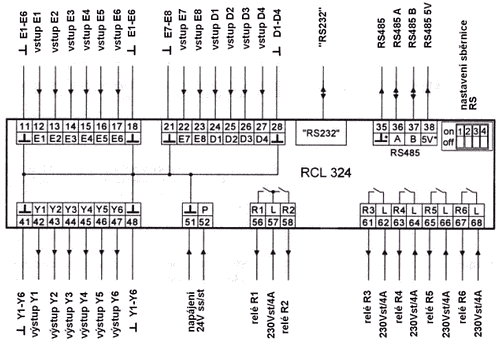

CLIMESTA RCL324A je universální regulátor s tříkanálovými týdenními hodinami. Je vybaven rozhraním RS232 pro komunikaci s počítačem a připojením na sběrnici RS485. Má 8 analogových vstupů, 4 digitální vstupy, 6 analogových výstupů a 6 releových výstupů.
Technická data
Napájecí napětí 24V/50Hz
Příkon 5VA
Displej 2 x 16 znaků
Analogové vstupy E1-E8
Teplotní čidla (4) NTC 10kΩ, PTC1kΩ, Pt1000, Ni1000
Pasivní čidla s možností korekce (2) RFB512, RFB425
Aktivní čidla (2) 0..10VDC, 8VDC/2mA
Digitální vstupy D1-D4
Měřicí rozsahy 0..12.3V, -50..300 °C, 0..100%RH, 0..100%P
Rozlišení 12Bit (3mV)
Vstupní odpor ∼15kΩ (0..10VDC)
Analogové výstupy Y1-Y6
Výstup 0..12.3VDC
Zatížení 5mA, odolné vůči zkratu
Výstupní impedance >2kΩ
Rozlišení 10Bit (10mV)
Digitální výstupy D1-D6
Zatížení 230VAC/4A, cosφ ≥ 0,6
