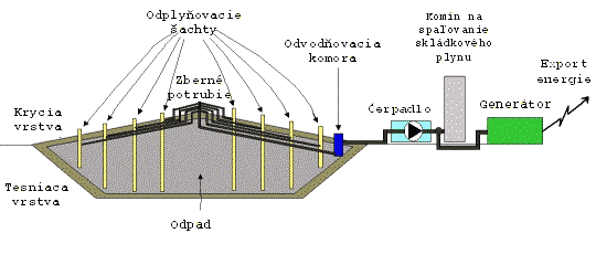

II.2 Plyn z komunálneho a priemyselného odpadu - skládkový plyn
V zmysle nariadenia vlády č. 606/1992 Zb. o nakladaní s odpadmi bolo prevádzkovaných v roku 2001 na Slovensku 165 skládok odpadov a to v zložení [1],[10],[21]:
  • 21 skládok I. stavebnej triedy,
  • 5 skládok II. stavebnej triedy,
  • 133 skládok III. stavebnej triedy,
  • 6 skládok osobitného určenia.
Po prehodnotení skládok podľa kritérií vyhlášky MŽP SR č.283/2001 Z.z. o vykonaní niektorých ustanovení Zákona o odpadoch je od 1.1.2002 v prevádzke 156 skládok odpadov v zložení [13]:
  • 20 skládok na inertný odpad,
  • 120 skládok na odpad, ktorý nie je nebezpečný,
  • 16 skládok na nebezpečný odpad.
Odpadom je v zmysle zákona č.238/1991 Zb. o odpadoch vec, ktorej sa chce majiteľ zbaviť alebo tiež hnuteľná vec, ktorej odstránenie je potrebné z hľadiska ochrany životného prostredia. Podľa Regionálneho Informačného Systému o Odpadoch (RISO) bolo v roku 2001 v SR vyprodukovaných celkom 16,4 mil. ton odpadov, z toho 6,28 mil. ton ostatných odpadov a 8,46 mil. ton. zvláštnych odpadov (z toho 1,66 mil. ton nebezpečných odpadov), na ktoré sa vzťahuje zákon č. 223/2001 Z.z. o odpadoch. Vznik odpadov v SR podľa jednotlivých hospodárskych odvetví udáva tabuľka 6 [13].
Najrozšírenejším spôsobom zneškodňovania odpadov je stále ich skládkovanie 23,3% (3,7 mil. ton) na čom sa podieľa hlavne kategória komunálny odpad a to 63,47 % (1,08 mil.ton). Podľa údajov z RISO sa v roku 2001 zneškodnilo spaľovaním 550 798,97 ton odpadu všetkých kategórií, čo predstavuje 3,5 % odpadov.
Z celkového množstva odpadov vzniknutých v roku 2001 sa v SR zhodnocuje 8 180 954,88 ton, čo predstavuje 51,17 %. V Slovenskej republike vzniklo podľa údajov RISO a po ich prepočítaní na sušinu 2 095 577,5 mil. ton komunálneho odpadu, čo je 389,6 kg/obyvateľa na rok [14], [19].
Komunálny odpad je odpad z domácnosti vznikajúci na území obce pri činnosti fyzických osôb a odpad podobného charakteru vznikajúci pri činnosti právnických osôb alebo fyzických osôb oprávnených na podnikanie, ako aj odpad vznikajúci pri činnosti obce pri čistení verejných komunikácií a priestranstiev, ktoré sú v správe obce, ako aj pri údržbe verejnej zelene vrátane parkov a cintorínov, pričom podľa [16] je zastúpenie biodegradovateľného odpadu v komunálnom odpade cca 28 %. Spôsob získavania skládkového plynu je zrejmý z obr.6.
Tabuľka 6 Vznik odpadov podľa jednotlivých hospodárskych odvetví za rok 2001 (kt/rok)
Odvetvie hospodárstva Spolu Množstvo odpadov
ostatné zvláštne * nebezpečné
Poľnohospodárstvo 4 654,6 287,6 4 329,0 37,9
Rybolov 0,087 0 0,084 0,003
Priemysel spolu 6 645,0 3882,0 1 814,6 948,4
Stavebníctvo 338,7 169,2 144,5 25,0
Obchodné služby 183,4 14,8 81,8 86,8
Hotely a reštaurácie 8,2 0,3 7,7 0,3
Doprava a spoje 174,1 84,7 55,7 33,7
Peňažníctvo a poisťovníctvo 1,1 0,08 0,9 0,06
Verejná správa a obrana 1 603,0 98,0 1 502,1 2,9
Školstvo 10,3 1,1 8,8 0,4
Zdravotníctvo a soc.starostlivosť 92,3 4,0 75,0 13,4
Ostatné verejné služby 231,6 82,7 102,2 46,7
Predaj,udržba a oprava mot.voz. 243,1 144,1 79,5 19,5
Nezistené 2 224,8 1 514,5 262,6 447,7
Spolu 16 410,2 6 283,0 8 464,4 1 662,8
* zvláštne bez nebezpečných
Obr.6 - Postup pri získavaní skládkového plynu zo skládky TKO
