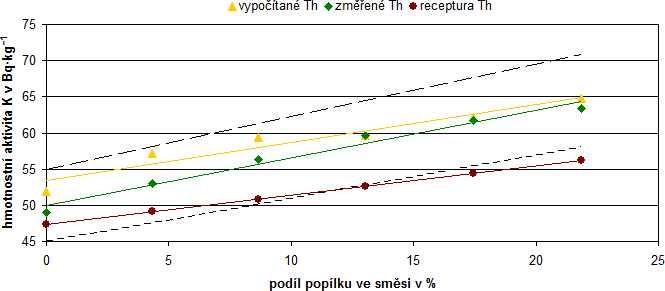

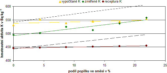

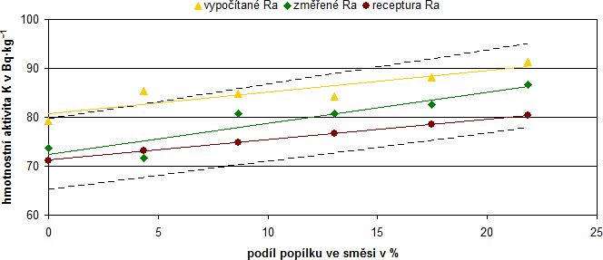

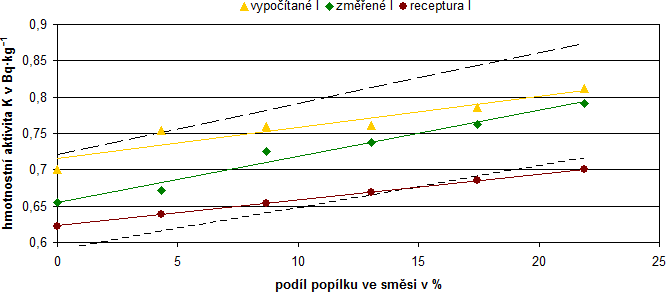

V grafech 1 až 4 jsou vyneseny hmotnostní aktivity radionuklidů 40K, 226Ra a 228Th a indexu hmotnostní aktivity v závislosti na obsahu popílku v betonové směsi. V jednotlivých grafech jsou vyjádřeny především hodnoty reálně naměřené ve vzorcích (označení v grafech „změřené“) a hodnoty vypočítané z reálných poměrů a reálně naměřených hmotnostních aktivit surovin v daném vzorku („vypočítané“). Pro srovnání jsou uvedeny i hodnoty hmotnostních aktivit („receptura“), získané pro praxi technologů nejjednodušším postupem teoretického výpočtu, kde jako podíly surovin jsou použity hmotnostní procenta z výrobních receptur a hodnoty hmotnostních aktivit jsou získány z protokolů od dodavatelů. Přerušované čáry v grafech vyjadřují meze určené kombinovanými rozšířenými nejistotami měření s použitím koeficientu rozšíření 2, který odpovídá intervalu spolehlivosti 95 %.
Graf č. 1 Hmotnostní aktivita 40K
Graf č. 2 Hmotnostní aktivita 226Ra
Graf č. 3 Hmotnostní aktivita 228Th
Graf č. 4 Index hmotnostní aktivity

Z výsledků je patrné, že naměřené a vypočítané hmotnostních aktivity radionuklidů se ve všech případech výborně shodují v rámci stanovených nejistot měření. Tím je potvrzena oprávněnost a přesnost výpočetního postupu. Rozdíl mezi reálně naměřenými hodnotami a vypočítanými hodnotami podle receptur může být způsoben nehomogenním rozmístěním radionuklidů v zemské kůře, které se projevuje nehomogenitou ve velkých dávkách surovin používaných ve výrobě.
Grafy ukazují, že v praxi používaný výpočet s hmotnostními podíly surovin z výrobní receptury vede k nižším hodnotám hmotnostních aktivit radionuklidů i indexu hmotnostní aktivity. Proto je dobré s tím počítat a výsledné hodnoty navýšit o hmotnostní podíl rovnající se úbytku vody pro konkrétní skladbu betonové směsi. Ve výrobě, kde se používá podzemní voda z lokalit s vysokým obsahem radionuklidů v podloží, lze pro zpřesnění výpočtu započítat i její podíl na radioaktivitě výrobku.
