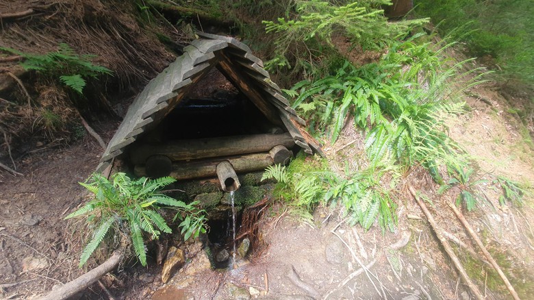

Voda ze studánek a studní je nyní v rizikovém období
Přechod z období sucha do vydatnějších dešťů představuje pro kvalitu pramenité vody nejrizikovější období v roce.
Šumava, studánka, ilustrační foto D.Kopačková, redakce
Studánky na rozdíl od veřejných vodovodů nebo veřejných studní nemají provozovatele, který by za kvalitu vody odpovídal. Krajská hygienická stanice z vlastní iniciativy rozbory vody ze studánek neprovádí.
Testování studánek může iniciovat jejich vlastník i soukromá osoba. Existují také místní sdružení ochránců přírody, která mají ochranu studánek ve svých programech. „Ani tyto subjekty ale nemají odpovědnost vůči přírodním přirozeným vývěrům podzemní vody v pramenných oblastech,“ poznamenal Miroslav Staněk z odboru hygieny obecné a komunální Krajské hygienické stanice Jihomoravského kraje.
Často se vyskytuje nadlimitní množství koliformních bakterií a dalších mikroorganismů. Ty mohou způsobit především průjmová onemocnění.
Vliv dešťů po suchu na kvalitu vody
  • Bakteriální kontaminace (Největší riziko): Po suchu je vyschlá půda spárovaná. První silné deště rychle spláchnou z povrchu lesa nečistoty, trus zvěře i lesní humus. Místo postupné filtrace voda proskakuje přímo do plytkých pramenišť. Běžně tak dochází k prudkému nárůstu koliformních bakterií a E. coli.
  • Mechanické znečištění a zákal: Voda bývá zakalená, plná suspendovaných částic a lesního sedmentu.
  • Chemické změny: Do vody se vyplavují dusičnany a vyšší množství organických látek (vyjádřených ukazatelem CHSK-Mn).
Pravidlo pro lesní prameny: Čerstvě po deštích nebo při zakalení vody je konzumace bez převaření či mikrobiologické filtrace vždy riziková.

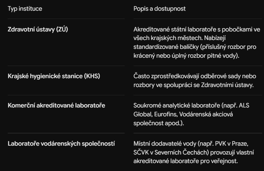

Kde si nechat udělat rozbor?
Odběr vzorků se řídí přísnými pravidly. Podrobné informace naleznete např. na webových stránkách www.pvk.cz v sekci laboratorní služby.
