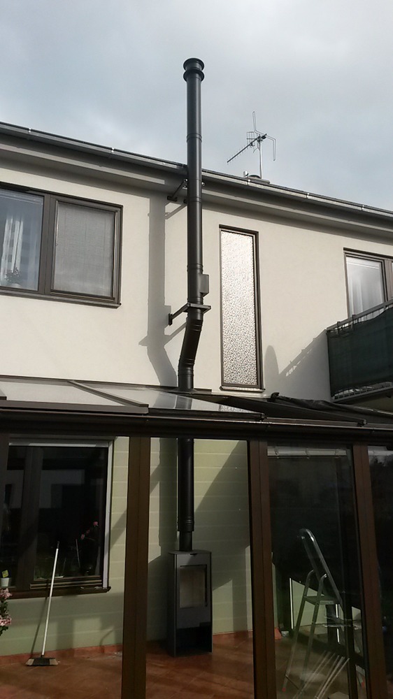

Nerezový komín Schiedel Permeter pr 150 přivedený ke kamnům v zimní zahradě.
Nerezový komín Schiedel Permeter DN 150 přivedený ke kamnům v zimní zahradě.
