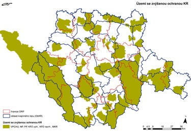

Obr. 3: Schéma území se zvýšenou ochranou krajinného rázu v Jihočeském kraji. (ke stažení: http://www.kr-stredocesky.cz/web/zivotni-prostredi/priroda-studie)
Pro účely územně analytických podkladů obcí (jev 18) nelze rozčlenit celé území kraje na místa krajinného rázu, která by pokryla celé hodnocené území. Takováto podrobnost by nebyla účelná a dostávala by se z krajského do regionálního měřítka obcí. Taková podrobnost je možná až na úrovni obce s rozšířenou působností, velkoplošného zvláště chráněného území či přírodního parku. V rámci oblastí jsou alespoň vymezeny soubory míst krajinného rázu, které tvoří tzv. charakteristické krajinné prostory. Tyto krajinné segmenty zahrnují více míst krajinného rázu a nepokrývají celé území kraje, nýbrž pouze jeho nejhodnotnější části s nejvýraznějším krajinným rázem, jež představují v rámci oblastí území cenné soustředěností znaků krajinného rázu a výrazností vizuálně vnímaných hodnot krajinné scény (Vorel & Kupka, 2011). Tato území lze pojmout jako specifická místa krajinného rázu ve smyslu reprezentativních prostorů určitého krajinného typu (Bukáček, 2010). Pro tato území jsou také stanovena specifická ochranná opatření k zachování nejvýraznějších znaků (případně jsou chráněna v rámci přírodních parků).
Aby bylo zřejmé, kde je v rámci území kraje chráněn krajinný ráz zvláště přísně, jsou superpozicí charakteristických krajinných prostorů, přírodních parků, krajinných památkových zón a VZCHÚ vymezena území se zvýšenou ochranou krajinného rázu. Jedná se o informativní vrstvu, která říká, které území je nějakým způsobem chráněno nebo kde je přítomnost výrazných znaků a hodnot krajinného rázu je nesporná.

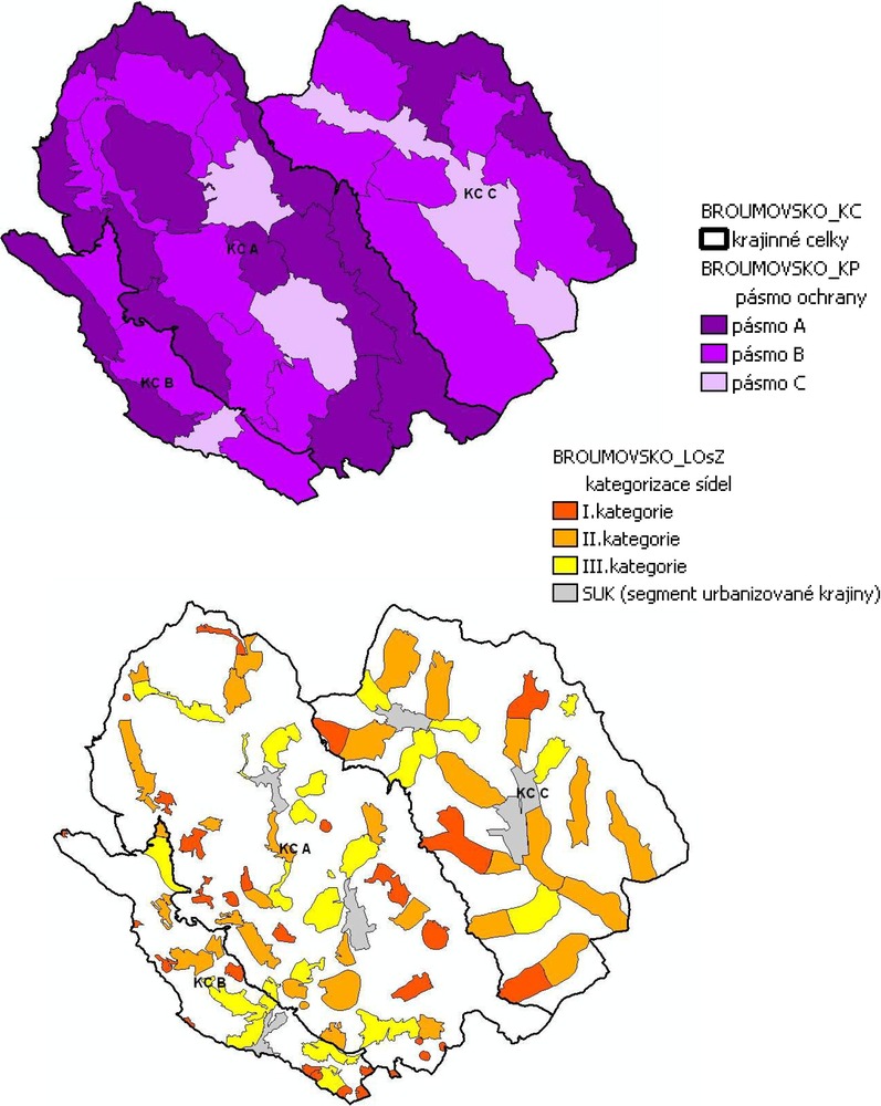

5 – delimitace pásem odstupňované ochrany krajinného rázu a stanovení ochranných opatření pro jednotlivá pásma
*    Ochranné podmínky pro úroveň míst krajinného rázu se vztahují k míře vlivu konkrétních záměrů na krajinný ráz zjištěné v aktuálním      (případovém) posouzení konkrétních záměrů z hlediska ochrany krajinného rázu
**   Na celém území CHKO a PPa (příp. NP) je zvýšená ochrana krajinného rázu, tj. kategorie jsou přísnější než na nechráněném území, kde       se objevuje i úroveň základní ochrany.
***  Podrobná diferenciace území záleží na specifických vlastnostech krajiny a cílech hodnocení.
**** Pro jednotlivé kategorie jsou stanoveny podmínky ochrany krajinného rázu (regulativy).
Obr 4. a 5.: CHKO BROUMOVSKO – schéma odstupňované ochrany krajinného rázu – II. úroveň ochrany – krajinné prostory (KP) a III. úroveň ochrany krajinného rázu – kategorizace sídel (LOsZ), (K. ŠTRÉBLOVÁ HRONOVSKÁ)
Obr 6. a 7.: CHKO ČESKÝ KRAS – schéma odstupňované ochrany krajinného rázu – II. úroveň ochrany – krajinné prostory (KP) a III. úroveň ochrany krajinného rázu – kategorizace sídel (LOsZ), (K. ŠTRÉBLOVÁ HRONOVSKÁ)
Výstupy těchto hodnocení jsou k dispozici na obecních úřadech obcí s rozšířenou působností, pro CHKO na správách chráněných krajinných oblastí, pro přírodní parky na krajských úřadech, případně na jejich webových stránkách.
