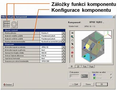

Konfigurace nového komponentu
Komponent vkládaný do zařízení je nutné nejprve nakonfigurovat. Konfigurace znamená:
  • definování vlastností (materiály, strany, polohy)
  • definování příslušenství (vázané příslušenství)
  • omezení výběru (není nutno, provádí se automaticky)
  • definování podmínek návrhu
  • zadání vstupních dat
Podle složitosti komponentu a rozsahu jeho konfigurace bývají údaje i na několika záložkách, které se aktivují tlačítkem se symbolem funkce. Je důležité zejména u prvního komponentu v zařízení strávně definovat první záložku vlastností. Všechny ostatní komponenty totiž od předchozího přebírají (dědí) mnoho vlastností (např. materiálové provedení, servisní stranu, stranu připojení medií)...

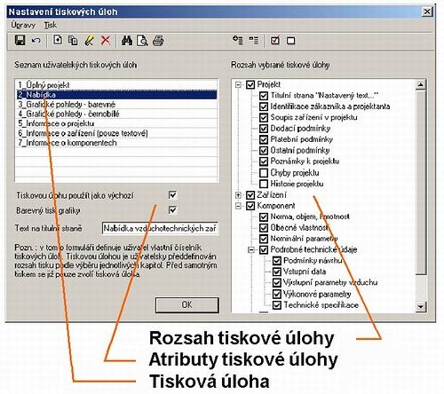

Tiskové úlohy
Uživatel má možnost vytvářet vlastní šablony tiskových úloh a definovat jejich rozsah. Jedna z úloh se nabízí jako výchozí, avšak před tiskem si lze zvolit kteroukoli z předdefinovaných. Tiskové úlohy lze kdykoli doplňovat nebo jakkoli měnit.
