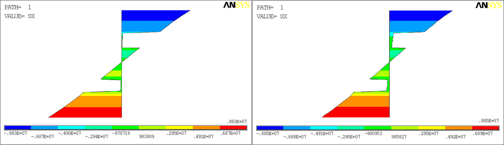

V predstavovanom výpočte je riešená doska nosná v jednom smere, s dĺžkou 3,0 m, šírkou b = 1,0 m a priečnym rezom z dreva triedy pevnosti C24 (obr. 4). Uvažovalo sa s vlastnou tiažou dosky (g0k, g0d), stálym (MSP – g1k = 1 kN/m2, MSÚ – g1d = 1,35 kN/m2) a úžitkovým zaťažením (MSP – qk = 5 kN/m2, MSÚ – qd = 7,5 kN/m2). Podopretie na ľavom (neposuvne pre smery x, y, z) a na pravom (neposuvné v smere z) okraji dosky je riešené líniovo na spodnej hrane dosky.
Na účel numerickej analýzy v 3D bol používaný programový systém ANSYS 14.0. Jednotlivé elementy sú namodelované pomocou priestorových prvkov typu SOLID187. Jedná sa o priestorový kvadratický desaťuzlový tetraeder, kde v každom uzle sú tri stupne voľnosti, posun v smere x, y, z (ux, uy, uz). Element je definovaný ortotropickými a anizotropickými vlastnosťami, ktoré zodpovedajú súradnicovému systému elementu. Lepený spoj jednotlivých vrstiev v doske je modelovaný pomocou kontaktných prvkov CONTA174 a TARGE170. Týmto kontaktným prvkom je možné priradiť pomocou správaní kontaktu bonded pevnosť lepidla v ťahu a v šmyku.
Ako prvá sa namodelovala jedna celistvá drevená doska a potom bola postupne rozdelená na ni dosiek v pozdĺžnom a na nj dosiek v priečnom smere podľa obr. 4a) a tab. 1. Všetky dosky, okrem jednej, (obr. 4b), keď L1 = b1 = 0,2 m) boli bez zlepenia bočných strán jednotlivých dosiek. Prípad s lepenými bočnými stranami jednotlivých dosiek bol zvolený, aby sa zistilo, aký veľký účinok má zlepenie na normálové a šmykové napätie a na priehyb.

Obr. 5 Priebeh normálových napätí σx, bez zlepenia bočných strán jednotlivých dosiek (L1 = b1 = 0,2 m)
Obr. 6 Priebeh normálových napätí σ dolný index x v strede dosky, bez zlepenia (ľavá strana) a so zlepením (pravá strana) bočných strán jednotlivých dosiek (L dolný index 1 = b  dolný index 1 = 0,2 m)
Obr. 6 Priebeh normálových napätí σx v strede dosky, bez zlepenia (ľavá strana) a so zlepením (pravá strana) bočných strán jednotlivých dosiek (L1 = b1 = 0,2 m)

Podľa uvedených výsledkov (tab. 2) možno konštatovať, že šírky jednotlivých dosiek v krížom lepenej doske prakticky neovplyvňujú veľkosť maximálneho normálového napätia a priehybu, výsledné hodnoty sú skoro totožné. Zväčšili sa len hodnoty maximálnych šmykových napätí.
Ako bolo predpokladané, (obr. 6 – pravá strana) v prípade zlepených bočných strán dosiek, bočné spojenie dosiek neovplyvňoval o veľkosť maximálneho normálového napätia. Zväčšilo sa len napätie v priečnych (nenosných) vrstvách (obr. 6). Veľkosť maximálneho šmykového napätia sa výrazne zväčšila, ale veľkosť priehybu sa zmenšila.
