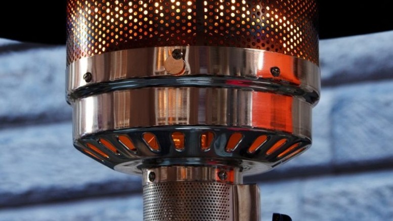

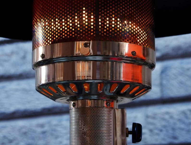

Kontrola venkovních ohřívačů, ilustrační obrázek, zdroj ČOI
Česká obchodní inspekce se v minulém roce zaměřila na kontrolu venkovních ohřívačů, s kterými se spotřebitel obvykle setkává v restauračních zahrádkách během zimního období. U všech 9 uskutečněných kontrol shledala ČOI nedostatky v oblasti průvodní dokumentace a značení výrobků. Zejména se jednalo o absenci bezpečnostních upozornění, která musí být na výrobku nebo na jeho obalu. Nejzávažnější nedostatek se týkal jednoho stolního ohřívače, u něhož byla zjištěna nedostatečná ochrana proti dotyku hořáku ve formě chybné mřížky, kterou může spotřebitel zjistit na první pohled a která by ho mohla ohrozit při provozu ohřívače.
