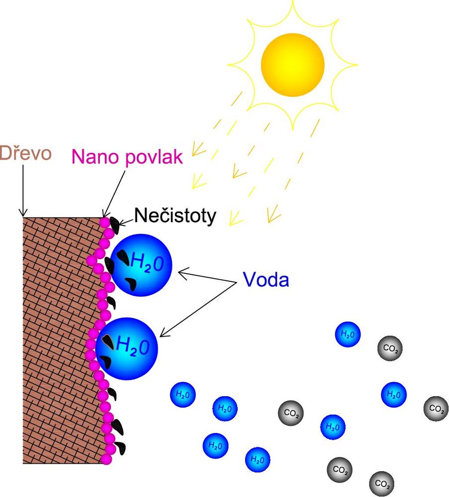

V posledním desetiletí došlo k rozšíření využívání nanomateriálů na ochranu povrchu rozličných druhů nejen stavebních materiálů. Jednalo se např. o ochranu pohřebních maleb a historicky významných textů před chemickou degradací. Co se týče dřevěných konstrukcí a zdobných prvků, je jejich ochrana pomocí nanočástic novou oblastí využití. Nanotechnologie lze s výhodou využít pro ochranu před degradačními činiteli, jako jsou chemické reakce, biocidní činitelé či tepelně-vlhkostní problematika. Výhodou těchto produktů je jejich životnost a nízká toxicita. V případě využití běžně používaných ochranných prostředků je nutné jejich pravidelné obnovování, aby byly zachovány jejich ochranné vlastnosti a zároveň je zde negativní aspekt vlivu na zdravotní nezávadnost prostředí vlivem uvolňování toxických látek. Toto u produktů na bázi nanotechnologií, aspoň podle doposud známých výsledků, odpadá.
Obr. č. 1 Ochrana dřevěného povrchu za pomocí nanočástic
Nanoprodukty jsou vyrobeny z nanočástic, jejichž rozměry se pohybují v rozmezí nanometrů (1 nanometr je 10−9 m), což je přibližně velikost pěti až deseti atomů. Jedná se tedy o  částice menší než 100 nm. Látky na principu nanotechnologie sloužící k ochraně povrchů stavebních konstrukcí obsahují nejčastěji nanočástice oxidu křemíku, stříbra, titanu či jiných základních prvků. V případě oxidu titaničitého dochází k produkci hydroxilových radikálů anionty superoxidu a molekul peroxidu vodíku, které zneškodňují celou řadu mikroorganismů. Nosičem při nanášení nanočástic na podkladovou vrstvu je voda, alkohol či jiná rozpouštědla. Tyto látky vytváří ochranný hydrofóbní povrch, který je chemicky vázaný na podklad pomocí Van der Waalsových sil. Van der Waalsovy síly jsou interakce působící mezi libovolnými molekulami popřípadě atomy. Jejich velikost závisí na vzájemné vzdálenosti.
Na povrchu materiálu vznikne z nanočástic (z molekul) hydrofóbní povrch (odpuzující vodu). Obsahuje takové nanočástice (molekuly), které nenesou žádný náboj. V molekule převažují nepolární vazby a tvoří tak s vodou jen málo nebo žádné vodíkové můstky, proto se ve vodě nerozpouštějí. Patří mezi ně například uhlovodíky.

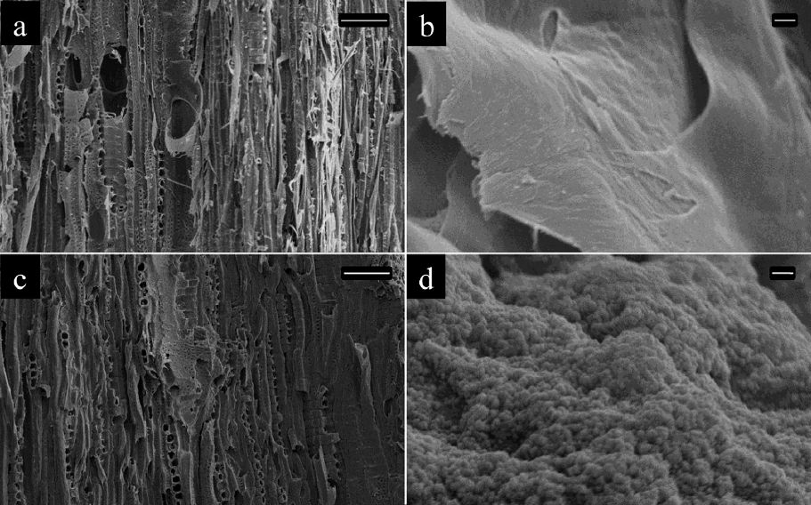

Obr. č. 2 SEM obrázky neošetřeného dřeva a dřeva s aplikovaným TiO₂: a) neošetřený zimní dub s malým zvětšením struktury, z100_; b) neošetřený zimní dub s velkým zvětšením struktury, z17k; c) TiO₂-ošetřený zimní dub s malým zvětšením struktury, z100; d) TiO₂-ošetřený zimní dub s velkým zvětšením struktury, z17k. V obrázku d) je možné pozorovat strukturu dřeva, která je pokrytá tenkou vrstvou nanočástic. Měřítko v obr. a) a c) je 100 nm v obrázku b) a d) je 300 nm [2]
Obr. č. 2 SEM obrázky neošetřeného dřeva a dřeva s aplikovaným TiO2: a) neošetřený zimní dub s malým zvětšením struktury, z100_; b) neošetřený zimní dub s velkým zvětšením struktury, z17k; c) TiO2-ošetřený zimní dub s malým zvětšením struktury, z100; d) TiO2-ošetřený zimní dub s velkým zvětšením struktury, z17k. V obrázku d) je možné pozorovat strukturu dřeva, která je pokrytá tenkou vrstvou nanočástic. Měřítko v obr. a) a c) je 100 nm v obrázku b) a d) je 300 nm [2]
V testech, na osmi vzorcích dřeva různých druhů byl aplikován TiO2. Poté byly pozorovány reakce na plíseň a její stupeň kolonizace. Byly zkoušeny vzorky jak ošetřené a neošetřené oxidem titaničitým po dobu 50 dnů. Vzorky ošetřené oxidem titaničitým nebyly napadeny houbovými zárodky, kdežto v případě neošetřených vzorků byl stupeň kolonizace v rozmezí 60–80 % podle druhu dřeva. Aby bylo možné pozorovat rozdíly ve struktuře zkoumaných materiálů po aplikaci nanočástic, byly provedeny snímky zimního dubu, kde bylo možné pozorovat v menším a větším přiblížení, jak bude povrch materiálu změněn a zda je rozložení nanočástic pravidelné.

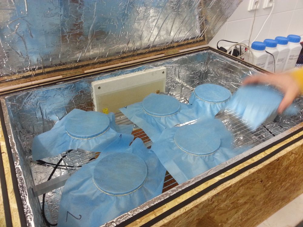

Obr. č. 3 Pohled na hermeticky uzavřenou měřící komoru v průběhu měření, kde na 6 vzorcích byly měřeny faktory difuzního odporu nanotextilií podle normy [3]
Na fakultě stavební ČVUT v Praze byla v rámci Centra pro nanotechnologie ve stavebnictví (společný projekt Katedry konstrukcí pozemních staveb, Katedry fyziky a Katedry mechaniky) zkoušena propustnost nanotextilií pro vodní páry. Jednalo se o experimentální testy základního výzkumu se zaměřením na dlouhodobou ochranu povrchů stavebních konstrukcí před negativními vlivy vnějšího prostředí.
V rámci testů bylo měřeno několik nanotextilií na bázi polyvinylalkoholu (PVA) o různém stupni stabilizace a gramáže, které by mohly být využívány pro ochranu povrchů dřevěných konstrukcí. Výsledkem tohoto experimentu (obr. č. 3) byl ten fakt, že hmotností úbytky jednotlivých vzorků byly přibližně stejné (měřeno metodou wet cup podle normy ČSN EN ISO 12572 [3]), což nabádá k závěru, že povrchové úpravy na bázi nanovláken mohou poskytovat dostatečnou a dlouho trvající ochranu povrchu dřevěných konstrukcí (díky nanočásticím s biocidními účinky) a současně s faktorem difuzního odporu blížícího se jedné, tedy μ = 1.
