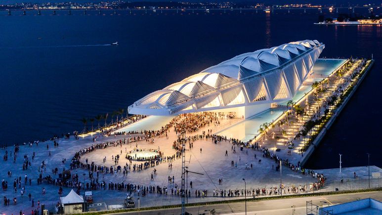

Nejlepší zelená budova světa: Muzeum budoucnosti
První muzeum v Brazílii s certifikací LEED Gold. Unikátní udržitelná budova od architekta Santiago Calatravy se snaží lépe využívat lokální zdroje a její architektura je v harmonii s obsahem, který prezentuje. Pohyblivé solární panely putují se sluncem a maximálně tak využívají jeho energii. Budova úsporně hospodaří s dešťovou vodou. Tu dokáže zachycovat a znovu využívat. K chlazení interiérů slouží voda, čerpaná do vzduchotechnického systému z hloubky mořského zálivu Guanabara.
Výsledkem jsou roční úspory, odhadované na 9 600 000 litrů vody a 2 400 MWh elektřiny – to je rozsah, pokrývající roční spotřebu elektřiny 1 200 domácností.
