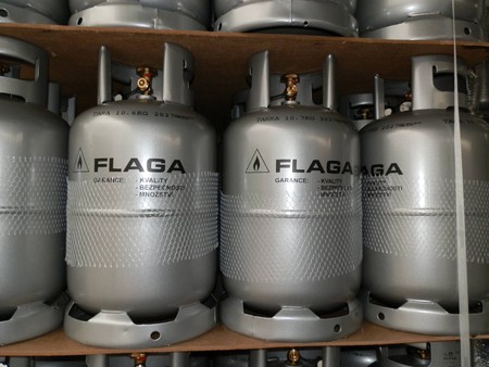

Před každým nákupem byste měli danou lahev pečlivě zkontrolovat. Začněte fyzickým vzhledem. Nikdy nekupujte lahev napadenou korozí, promáčklou lahev nebo lahev s poškozeným límcem, podstavcem či ventilem.
Pravidlo č. 2: Nekupujte lahev bez platné bezpečnostní zkoušky
Při nákupu zkontrolujte také datum poslední periodické zkoušky lahve, která prokazuje, že je daná lahev bezpečná. Datum poslední zkoušky je umístěno na límci lahve, na štítku připojeném pod ventilem, u starších typů pak může být také uvedeno na jejím podstavci. Pro snadnější orientaci je tento údaj uveden duplicitně zvýrazněným nástřikem na těle lahve. „Podle platných předpisů je maximální lhůta pro provedení periodické zkoušky pro většinu plnících subjektů 10 let. 15 let platnosti periodické zkoušky platí pouze pro ocelové lahve plněné subjekty, které mají akreditaci od dozorčího orgánu,“ upřesňuje Špičák.
