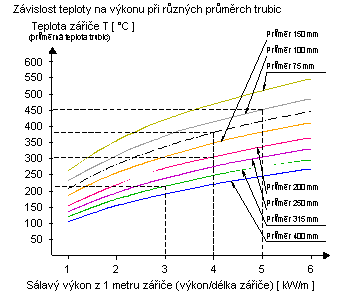

Plynové zářiče lze rozdělit dle mnoha různých kritérií. Pro naše účely je důležitá průměrná teplota sálavého pásu, tedy trubek, jenž tvoří aktivní část zářiče. Tato teplota je naprosto rozhodující pro četnost oprav, havárií a v neposlední řadě i pro určení životnosti systému, tedy v našem případě tzv. doby ekonomické využitelnosti. Ohřívání systému vede k tepelným dilatacím. Ohřívání je nerovnoměrné, zářič se kroutí a je tedy namáhán mechanicky. Regulace zapnuto/vypnuto generuje velký počet cyklů. Kombinace tepleného a mechanického namáhání po 5-ti tisících roztažení a smrštění vyvolává mechanické únavové lomy.
Teplota zářiče je často uváděna na prospektech. Pokud tomu tak není, vyžádejte si tuto informaci u obchodního zástupce. Každopádně je důležité si tento údaj ověřit. Málo kdo má u sebe kontaktní teploměr a možnost přístupu k zářiči. Pokud Vám prodejce ukazuje naměřenou hodnotu při návštěvě reference, věřte tomu, že skutečná teplota může být klidně dvojnásobná. Sám jsem si ji mnohokrát měřil a tak vím, jak na to. Existuje však velmi jednoduchý a relativně přesný způsob určení teploty tělesa. Využijeme Stefan-Boltzmanova zákona a teplotu si vypočítáme.
Qs = C0 * e * ( T/100 )4 * S          Stefan-Boltzmanův zákon
Qs [W] - teplo vyzařované povrchem tělesa, zářiče
C0 [W/m2K4] - součinitel sálavosti, je roven 5,77
e [1] - emisivita povrchu tělesa, běžná pro barvy je 0,96
T [K] - absolutní teplota zářiče (0°C = 273,15 K)
S [m2] - aktivní plocha zářiče, spodní část trubek
Teplo vyzařované povrchem zářiče známe, je to vlastně sálavý výkon. Výkon zářiče vyčteme z prospektu, sálavý výkon je o něco menší, můžeme počítat zhruba 90 % (hodně zde záleží na kvalitě zářiče, kvalita zářiče je daná provedením a teplotou). Aktivní plochu zářiče známe, je to vlastně spodní část trubek. Vzhledem k tomu, že je sálavý pás tvořen většinou dvěmi trubkami vedle sebe, je plocha daná vzorečkem:

Graf
Obr. 1 - Graf zachycuje závislost průměrné teploty
zářiče při různých výkonech z jednoho metru
délky pro různé průměry trubic tělesa.
Stefan-Boltzmanův zákon upravíme na tvar, kdy ze zadaného sálavého výkonu, aktivní plochy zářiče, součinitele a emisivity vypočítáme teplotu. Přehledně jsem teploty zanesl do následujícího grafu. Pro jednoduchost počítám s parametrem výkon/délka. Celkový sálavý výkon zářiče dělím jeho celkovou délkou a tímto parametrem charakterizuji zářič.
Příklady použití grafu z obrázku č. 1:
Nízkoteplotní kompaktní zářič TE 315/90-270 má průměr trubic 315 mm, délku 90 metrů a výkon 270 kW. Výkon z jednoho metru tohoto zářiče je (270 kW / 90 m) 3 kW/m.
Na vodorovné ose grafu vyhledám hodnotu 3, vynesu vertikálu a označím si bod na křivce znázorňující teploty zářiče o Ø315 mm. Tímto bodem vedu vodorovnou přímku ke svislé ose a na ní odečtu průměrnou teplotu 215°C. Průměrná teplota u tohoto zářiče znamená, že maximum bude zhruba 240°C a minimální teplota bude zhruba 180°C. Pro zákazníka je zajímavé, že výrobce tohoto typu zářiče dává záruku na sálavý pás 10 let. Předpokládaná životnost, tedy doba ekonomické využitelnosti je dvojnásobkem až trojnásobkem délky záruky. Můžeme bez obav počítat, že nám zářič vydrží třicet let.
Jako další příklad uvedu kompaktní zářič EST 30. Jeho délka je 30 metrů, výkon 120 kW a průměr trubic je 200 mm. Výkon z jednoho metru zářiče je 4 kW. Průměrná teplota sálavého pásu dle našeho grafu je 305°C. Nabízená délka záruky je 5 let. Předpokládaná životnost, tedy doba ekonomické využitelnosti je zde rovněž dvakrát až třikrát delší než záruka. Bereme v úvahu dobu deseti až patnácti let.
Poslední příklad kompaktního zářiče je typ HELIOS 50U-D. Výkon je 50 kW, délka zářiče je 12 metrů. Výkon z jednoho metru zářiče vychází zhruba 4 kW. Tento zářič má průměr trubic 125 mm. V grafu si vytvořím pomocnou křivku mezi hodnotami pro průměry trubic 100 a 150 mm. Odečtená teplota je 380°C. Výrobcem garantovaná záruka je 3 roky. Firma si získala mé sympatie, když mi odpověděla na můj dotaz ohledně teploty tohoto zářiče a uvedla hodnotu 375°C. Tříletá záruka, doba životnosti je sedm až dvanáct let. U těchto zářičů začíná být důležité prostředí ve kterém pracují a pravidelná údržba.
U klasických tmavých zářičů nebudu uvádět typ (zde se opravdu není čím chlubit). Jako fiktivní příklad budu uvažovat zářič o délce 6 metrů, sálavý výkon 30 kW. U těchto zářičů je velký rozdíl mezi sálavým výkonem a tepelným výkonem. Ten je v našem případě zhruba 40 kW. Sálavý výkon z jednoho metru je 5 kW, při průměru trubic 100 mm je pracovní teplota 450°C. U těchto zářičů to znamená, že trubice za hořákem září teplotou 600°C a před odtahovým ventilátorem má trubice teplotu 350°C. Vzhledem k tomu, že odváděné spaliny mají teplotu ještě vyšší, je roční záruka na odtahový ventilátor rovna jeho celkové životnosti. Reflektor vydrží zhruba tři až pět let. Zde záleží především na prostředí, ve kterém je výrobek provozován a na pravidelném čištění. Pokud je kryt pravidelně vyčištěn, nedochází tolik k jeho ohřívání a vydrží déle. Je to podobný problém jako vyměňování filtrů teplovzdušných jednotek a centrál.
