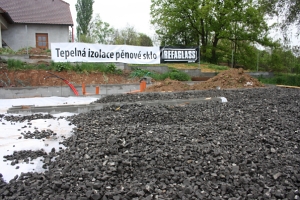

Konkrétně bude na dům v Žežicích použito 70m3 štěrkového pěnového skla na stavbu základové desky a 12m3 na terénní úpravy.

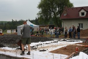

Na slavnostní zahájení stavby základové desky byla pozvána odborná i široká veřejnost. „Zájemci si materiál mohli osahat a dokonce si sami vyzkoušeli hutnění plochy,“ říká Oldřich Suldovský, vedoucí prodeje společnosti RECIFA a dodává: „Vzhledem k tomu, že pěnové sklo je lehké, není ke stavbě zapotřebí žádné těžké techniky.“
