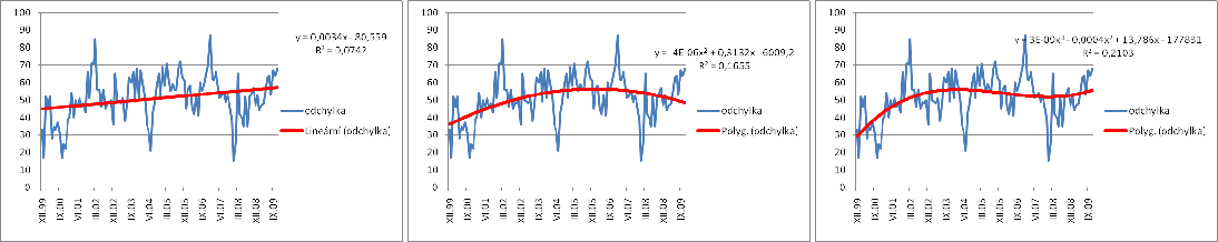

Na jedné straně Jan Hollan
publikovanými daty (zde) proložil přímku (zde), která ukazuje zřetelný růst průměrné teploty v posledním desetiletí. Růstový trend je zřetelný i při použití polynomů vyšších stupňů, jen polynom druhého stupně naznačuje obrat tendence v závěru desetiletí. Celkový trend je však ve všech případech zřetelný růst, viz následující obrázky.
Obrázek: Klimatická data proložená polynomy různých stupňů
