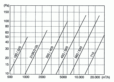

Standardní střešní ventilátory jsou opatřeny tlumicí hlavicí (obr. 1) vyrobenou z tvrdého hliníkového plechu, kde rezonance stěn a protidešťové stříšky uprostřed jsou zatlumeny izolační hmotou ROTAFLEX typu AD01 nebo ADP01, síla materiálu 20 nebo 50 mm. Z přiložených tabulek je možno zjistit výsledné tlumicí hodnoty, ale také tlakové ztráty, které tlumiče DVS způsobují (obr. 2 a 3). DVS tlumiče tlumí především výstup ventilátoru a nacházejí uplatnění zejména na budovách v bytové zástavbě, nemocničních areálech, kulturních a rekreačních zařízeních.

Obr.2 - Tabulka tlumicích hodnot střešních ventilátorů při použití integrovaných tlumicích hlavic (typ DVS)
Obrázek 3
Obr.3 - Graf tlakových ztrát tlumicích hlavic střešních ventilátorů (typ DVS)

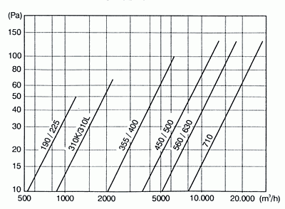

Střešní ventilátory se montují na podstavce (obr. 4) vyrobené z tvrdého hliníkového plechu jejichž stěny jsou pro zatlumení rezonance opatřeny samolepicí hmotou MIRELON o síle vrstvy 20 mm. Nasávaný vzduch proudí podél 3 uvnitř zabudovaných kazetových tlumičů o síle 60, 80, 100, 150 a 180 mm, jejichž stěny jsou tvořeny hmotou ISOVER a pro zpevnění povrchu pokryty vrstvou kašírované textilie. Tlumicí hodnoty a tlakové ztráty jsou uvedeny v následných tabulkách (obr. 5 a 6).
Tlumiče typu SD jsou určeny pro zatlumení hluku pronikajícího ze sání do přívodních potrubí a podstřešních prostor staveb. Společně s tlumičem DVS vytváří maximálně účinný tlumicí systém s účinky přesahujícími 18 dB.

Obr.5 - Tabulka tlumicích hodnot podstavných tlumičů hluku (typ SD)
Obrázek 6
Obr.6 - Diagram tlakových ztrát tlumicích podstavců střešních ventilátorů (typ SD)

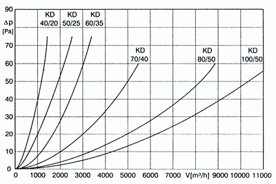

Tlumiče se vkládají těsně před nebo za kanálové ventilátory typu EKAD a KHAD do hranatých potrubních rozvodů a tím účinně brání přenášení vytvářeného hluku dále po potrubí. Vzduch prochází podél 2 kazetových tlumičů (provedení a materiály jsou shodné s tlumiči SD). Účinnost těchto tlumičů jakož i vznikající tlakové ztráty jsou pro potřeby projekce uvedeny v následujících tabulkách (obr. 7 a 8).
KD
Typ
B
[mm]
H
[mm]
Velikost
ventilátoru
125 Hz 250 Hz 500 Hz 1000 Hz 2000 Hz 4000 Hz 8000 Hz Střední míra
útlumu v dB(A)
40/20 400 200 225/250 7 12 23 30 32 28 20 19
50/25 500 250 315 6 10 23 29 31 27 21 15
60/35 600 350 355/400 8 10 24 32 33 18 18 14
70/40 700 400 450 5 8 17 23 26 17 17 12
80/50 800 500 500 5 8 19 27 27 15 15 13
100/50 1000 500 560 4 10 12 18 19 12 12 11
Obr.7 - Tabulka účinnosti tlumičů (typ KD)
Obrázek 8
Obr.8 - Tabulka tlakových ztrát tlumičů kanálových ventilátorů (typ KD)
Tlumiče jsou určeny pro zatlumení hluku kanálových rozvodů vzduchu výrobních nebo skladových hal a administrativních zařízení.
