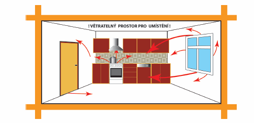

V případě spotřebiče bez odtahu spalin se jedná o tzv. spotřebiče typu A, které odebírají vzduch pro spalování z prostoru, ve kterém jsou umístěny, a produkty spalování jsou odváděny do téhož prostoru.
Obr. 1 - Schematické znázornění větratelného prostoru kuchyně se spotřebičem typu A

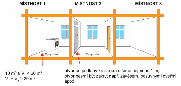

2. Pokud nemá místnost 1 nejmenší požadovaný objem, je možno ji propojit se sousední místností 2 neuzavíratelnou volnou plochou od podlahy až ke stropu o šířce nejméně 1 m nebo rovnocenným způsobem. Přitom musí být splněny následující požadavky:
- Objem místnosti V1 je nejméně 10 m3 a celkový objem obou místností V1 a V2 se rovná alespoň nejmenšímu požadovanému objemu, v daném případě požadovaných 20 m3
- Obě místnosti, 1 a 2, jsou alespoň přímo větratelné, např. oknem
Obr. 2 - Schematické znázornění propojení místností

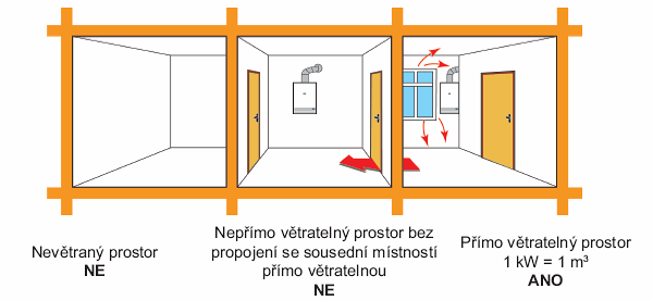

I. ZÁKAZY UMÍSTĚNÍ
1. Nevětratelné místnosti (místnost musí být alespoň nepřímo větratelná).
Obr. 1 - Schéma spotřebiče typu B
2. V prostorách, v nichž může být vytvářen podtlak vlivem větracích zařízení, např. ventilátorů, otvorů do šachet, schodišť, digestoří apod.
3. V prostorách s nebezpečím požáru nebo výbuchu.

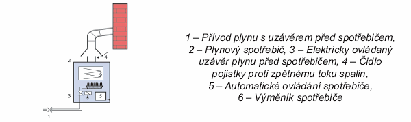

4. Spotřebiče bez pojistky proti zpětnému toku spalin o příkonu větším než 7 kW nesmějí být umístěny v nepřímo větratelných prostorech, které nesplňují zpřísněný požadavek na objem (2 m3 na 1 kW příkonu spotřebiče).
POZNÁMKA: Je-li místnost kde je umístěn spotřebič, nepřímo větratelná, pak se její objem pro splnění požadavků nezapočítává. Započítává se objem propojeného sousedního přímo větratelného prostoru, nebo další přímo větratelné místnosti.
Obr. 2 - Schéma spotřebiče s instalovanou pojistkou proti zpětnému toku spalin

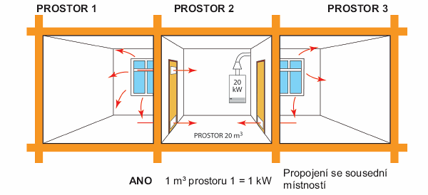

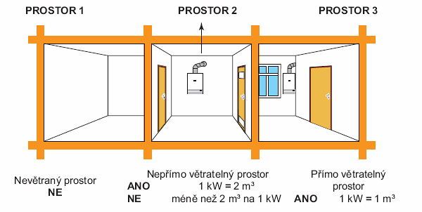

II. POŽADAVEK NA OBJEM PROSTORU
1. Větrané a přímo větratelné místnosti
Není-li k dispozici objem 1 m3 na 1 kW příkonu spotřebiče, je možné zajistit náhradní rovnocenná řešení, která jsou uvedena v části IV. Praktická řešení bezpečného umístění spotřebičů typu B.
2. Nepřímo větratelné místnosti
a) Spotřebiče s pojistkou proti zpětnému toku spalin, spotřebiče bez pojistky proti zpětnému toku spalin o příkonu do 7 kW
b) Spotřebiče bez pojistky proti zpětnému toku spalin s příkonem nad 7 kW

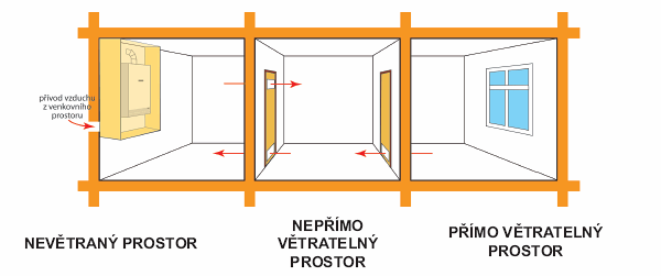

III. POŽADAVKY NA PŘÍVOD SPALOVACÍHO VZDUCHU A VĚTRÁNÍ
1. Pro bezpečný a spolehlivý provoz plynových spotřebičů typu B je třeba zajistit přívod vzduchu pro spalování:
2. Spotřebiče je možné instalovat do prostorů alespoň nepřímo větratelných.
Obr. 3 - Schéma umístění plynového spotřebiče v přímo a nepřímo větratelném prostoru

1. ZÁKLADNÍ ŘEŠENÍ - přívod vzduchu 1,6 m3/h na 1 kW příkonu spotřebiče
a) Plynový spotřebič je umístěn ve větratelném prostoru 1, který splňuje podmínku nejmenšího prostoru 1 m3/1 kW příkonu spotřebiče. Ve větratelném prostoru není rozhodující, zda je spotřebič vybaven pojistkou proti zpětnému toku spalin.
Obr. 5 - Schéma umístění plynového spotřebiče ve větratelném prostoru
b) Plynový spotřebič je umístěn v nepřímo větratelném prostoru 2, kotel má pojistku proti zpětném toku spalin - požadovaný prostor je 1 m3 na 1 kW příkonu spotřebiče (Prostor 2 se nezapočítává).
Obr. 6 - Schéma umístění plynového spotřebiče v nepřímo větratelném prostoru

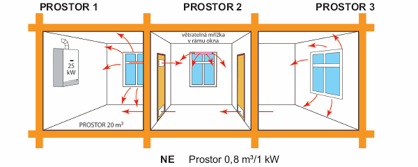

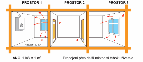

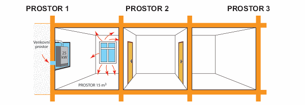

2. ŘEŠENÍ PŘI PROVEDENÍ NUTNÝCH OPATŘENÍ PRO ZAJIŠTĚNÍ CÍLE ZÁKLADNÍHO ŘEŠENÍ
a) Plynový spotřebič je umístěn ve větratelném prostoru 1, ale jeho velikost je menší než 1 m3 na 1 kW příkonu spotřebiče.
Obr. 8 - Schéma umístění plynového spotřebiče ve větratelném prostoru, který
nevyhovuje z hlediska požadovaného objemu prostoru
OPATŘENÍ - k dosažení požadavku na nejmenší objem prostoru se místnost se spotřebičem propojí se sousedním prostorem 2, např. otvory ve dveřích nahoře a dole, každý o velikosti 10 cm2 na 1 kW příkonu, nejméně však 200 cm2. Okna v prostoru 1 a 2 mají provedeno snížené a perforované těsnění oken nebo instalované přivětrávání, např. mřížkou v rámu okna.
Přívod vzduchu 40 m3/h - VYHOVUJE (přívod vzduchu je zajištěn z prostoru 1, 2 a 3).

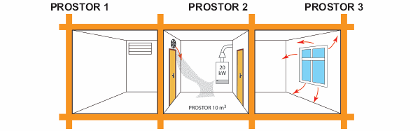

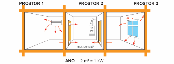

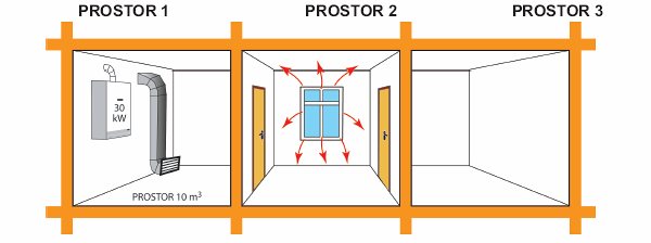

b) Plynový spotřebič je umístěn v nepřímo větratelném prostoru 2 (Prostor 2 se nezapočítává).
Obr. 9 - Schéma umístění plynového spotřebiče v nepřímo větratelném prostoru
OPATŘENÍ - k dosažení požadavku je provedeno propojení prostoru 2 větratelným prostorem 1 (např. otvory o velikosti 10 cm2 na 1 kW příkonu spotřebiče, a to u podlahy a v horní části dveří nebo stavební konstrukce, v případě kotle s příkonem 20 kW, tedy dvěma otvory, každý z nich o velikosti 200 cm2). Přívod vzduchu 32 m3/h - VYHOVUJE (přívod vzduchu je zajištěn z prostoru 1 a 3).

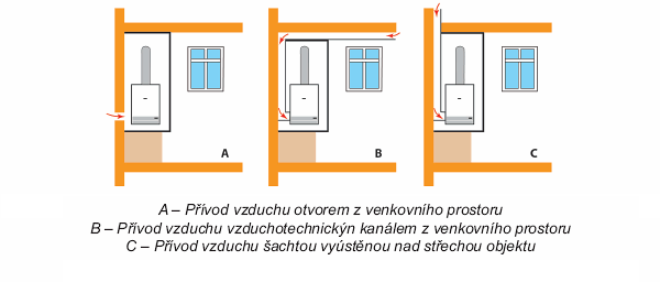

c) Plynový spotřebič je umístěn v přímo větratelném prostoru 1, který nemá požadovaný objem pro umístění (menší než 1 m3 na 1 kW příkonu).
Obr. 10 - Schéma umístění plynového spotřebiče do samostatné skříně s přívodem
vzduchu z venkovního prostoru
OPATŘENÍ - k dosažení požadavku předpisů je kotel umístěn do samostatného, odděleného prostoru (např. skříně) se samostatným trvalým přívodem vzduchu z venkovního prostoru otvorem (otvory) o celkovém volném průřezu nejméně 10 cm2 na 1 kW příkonu spotřebiče, nejméně ale 200 cm2. Přívod vzduchu 40 m3/h - VYHOVUJE (přívod vzduchu je zajištěn otvorem z venkovního prostoru do prostoru skříně spotřebiče o velikosti 250 cm2).

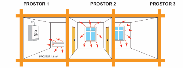

d) Plynový spotřebič je umístěn ve větraném prostoru 1, který nemá požadovaný objem pro umístění (menší než 1 m3 na 1 kW příkonu).
Obr. 11 - Schéma umístění plynového spotřebiče v prostoru s přívodem vzduchu
OPATŘENÍ - k naplnění požadavku předpisů je prostor 1 se spotřebičem propojen s venkovním prostorem otvorem (otvory) o volném průřezu nejméně 10 cm2 na 1 kW příkonu spotřebiče, nejméně ale 200 cm2. Otvory se umísťují co nejblíže u podlahy. Otvory jsou neuzavíratelné; pokud budou otvory uzavíratelné, musí být spuštění spotřebiče možné jen po jejich otevření. Přívod vzduchu 48 m3/h - VYHOVUJE (přívod vzduchu je zajištěn otvorem u podlahy o velikosti 300 cm2 z venkovního prostoru).

OPATŘENÍ - požadovaný přívod vzduchu je zajištěn nuceným větráním (např. axiální ventilátor) za podmínky, že větrání musí být přetlakové, při použití více ventilátorů musí být větrání přetlakové nebo rovnotlaké a jednotlivé ventilátory, resp. jejich chod musí být vzájemně jištěn, aby nemohlo v místnosti se spotřebičem dojít k vytváření podtlaku, který by nepříznivě ovlivňoval funkci hořáků, přerušovače tlaku nebo komínu. Spotřebič smí být spuštěn až po zapnutí nuceného větrání.

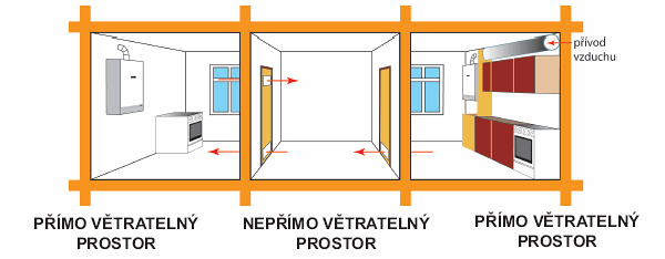

h) Ostatní běžné příklady umístění spotřebičů v praxi.
Obr. 15 - Plynový kotel umístěný ve skříni s přívodem vzduchu z venkovních prostor. Skříň
je umístěna v nevětraném prostoru.
Obr. 16 - Příklady řešení přívodu vzduchu k plynovému kotli umístěnému v samostatné skříni
Obr. 17 - Plynový kotel je umístěn ve skříni kuchyňské sestavy se samostatným přívodem
vzduchu větracím kanálem z venkovního prostoru. Kuchyň má charakter přímo větratelného prostoru,
který však nevyhovuje prostorovým požadavkům z hlediska příkonu plynového kotle.

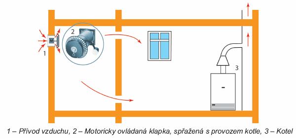

Obr. 18 - Příklad řešení přívodu vzduchu ve větratelném prostoru pomocí motorově ovládané klapky.
Prostorové požadavky pro umístění kotle jsou nedostatečné. Přívod vzduchu okenními spárami je nedostatečný.

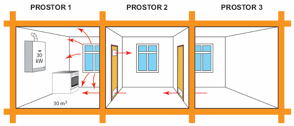

Jaké zásady platí při současném umístění spotřebičů bez odtahu spalin (spotřebiče typu A) a spotřebičů připojených na odtah spalin (spotřebiče typu B)?
Při kombinaci spotřebičů typu A se spotřebiči typu B je nejmenší požadovaný objem místnosti roven vyšší z hodnot nejmenšího objemu požadovaného pro spotřebiče daného provedení. Zároveň musí být splněny požadavky na výměnu vzduchu a na přívod vzduchu pro spotřebiče typu B.
Spotřebiče typu C, které jsou v kombinaci se spotřebiči typu A nebo B, nemají na požadovaný objem místnosti ani výměnu vzduchu žádný vliv.
Obr. 1 - Schematické znázornění společného umístění spotřebiče typu A a B
1 Požadavek na prostor
- plynový sporák: 20 m3
- plynový kotel: 1 m3 na 1 kW příkon spotřebiče = 30 m3
Závěr: Prostor 1 musí mít nejméně 30 m3.
2 Požadavek přívodu vzduchu
1,6 m3/h na 1 kW příkon spotřebiče = 48 m3/h.
