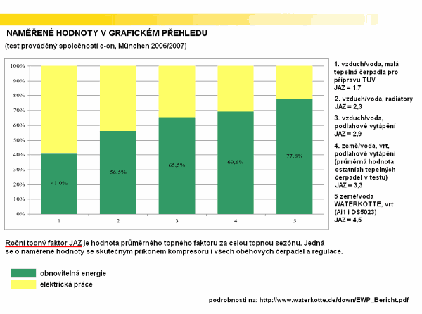

Během testu bylo proměřeno a vyhodnoceno celkem 29 tepelných čerpadel. Většinou byla zastoupena systémem země/voda, tedy instalace se zemním vrtem nebo plošným kolektorem. Sledovány a vyhodnoceny byly i instalace vzduch/voda, voda/voda a odpadní vzduch/voda. Výsledky byly shrnuty do následujícího grafu. Je zřejmé, že tepelná čerpadla vzduch/voda dosahují uspokojivých výsledků pouze v kombinaci s podlahovým vytápěním. Průměrná hodnota JAZ byla u těchto systémů 2,9, u instalace s radiátorovou soustavou byla průměrná hodnota ročního topného faktoru pouze 2,3. Zcela propadla tepelné čerpadla pro přípravu TUV (v ČR se téměř nepoužívají). Tato čerpadla neuspoří ani 50 % energie, což plně zpochybňuje návratnost investice za dobu jejich životnosti o ekologickém přínosu např. proti zemnímu plynu ani nemluvě. Na druhém pólu se pohybovala tepelná čerpadla země/voda.

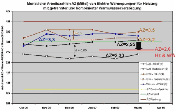

Tepelná čerpadla pocházela od 11 výrobců a bylo proměřeno 13 zařízení vzduch/voda, 13 ks země voda a 7 instalací voda/voda. Ostatní technická řešení byla nestandardní, většinou pro přípravu TUV- tedy taková, která v ČR prakticky nenajdete. Celkem 24 tepelných čerpadel bylo konstruováno s integrovaným zásobníkem teplé vody, 9 jich mělo externí zásobník TUV. Pouze 6 tepelných čerpadel pracovalo bez akumulačního zásobníku (!) a 22 instalací bylo navrženo s podlahovým topením. V následujícím grafu jsou znázorněny průměrné topné faktory v jednotlivých měsících se započtením všech pomocných energií (elektrokotel, oběhová čerpadla, regulace atp.)
Obě černé křivky ukazují vývoj topného faktoru systému vzduch/voda. V instalaci s podlahovým vytápěním bylo dosaženo přijatelného JAZ = 2,95, u radiátorové soustavy jen 2,3. Z hodnot je zřejmé, že instalace tepelného čerpadla vzduch/voda v kombinaci s radiátory je velmi špatnou volbou - celková roční spotřeby je o 28 % a o ekologickém vytápění se již zdaleka nedá hovořit. Pouze tři instalace systému vzduch/voda přesáhla v testu hodnotu 3, což je hodnota obecně přijatelná z hlediska produkce CO2 v případě použití elektrické energie na vytápění.
Oproti tomu tepelná čerpadla země/voda (hnědé křivky) s hodnotami 3,24 pro radiátorovou soustavu a 3,54 u podlahového vytápění leží bezpečně nad hodnotou 3. Je zřejmé, že zde zaplatí "radiátorový" vlastník pouze o 10% více za spotřebu elektrické energie než majitel objektu s podlahovým vytápěním. Lze říci, že systém země voda je s ohledem na volbu sekundární strany daleko tolerantnější.
Modrá křivka znázorňuje systém voda/voda s podlahovým vytápěním. S ročním topným faktorem 3,36 nedosahuje úrovně srovnatelné instalace země/voda. Zdůvodnění je velmi jednoduché - účinnost celé soustavy degraduje vysoký příkon ponorného čerpadla, který je zpravidla o150 - 200 W větší, než oběhové čerpadlo systému země/voda v obdobném objektu. Současně není často udržován v čistotě filtr čerpané vody a rozevírající se nůžky teplotní diference primární strany a tedy v tomto důsledku nižší střední hodnota teploty čerpané vody účinnost dále zhoršují.
