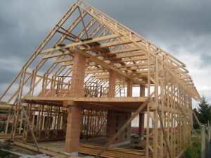

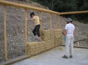

4.1. Konstrukce z nosné slámy
Tyto konstrukce jsou kombinovány se silnostěnnými hliněnými omítkami, která přebírají část statické zátěže. Balíky musí být spojeny např. kolíky, závitovými tyčemi, táhly a podobně, aby mohly být stlačeny a fixovány k základové konstrukci. Tento konstrukční způsob je často používán ortodoxními ctiteli přírodního stavění, kteří důsledně používají přírodních materiálů. Toto stavění má v sobě nenahraditelné kouzlo ve spojení s dotekem s přírodními materiály. Stavba je často i společenská záležitost, kdy se při stavbě setkávají ctitelé tohoto způsobu stavění. Proto se velmi často výstavba kombinuje s formou workshopů pro zájemce o slaměné a hliněné stavění. Stavba vyžaduje značných znalostí a zkušeností s těmito tradičními technologiemi. Velkou nevýhodou této krásné technologie je velmi vysoká pracnost, která zvyšuje cenu stavby.
![]() Obr. 1 Konstrukce s nosnou slámou |

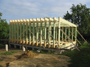

4.2. Konstrukce z nenosné slámy
Tyto konstrukce využívající různých typů skeletů ze dřeva jsou podstatně jednodušší a jsou také bez problémů akceptovány stavebními úřady. Principiálně se jedná o dřevostavby, které jsou modulově upraveny na rozměry slaměných balíků. Balíky jsou potom využity jako izolační výplň. Velkou výhodou je, že balíky je možno vkládat do skeletu i za nepříznivého počasí, protože nosný skelet domu se provádí včetně střechy v předstihu.

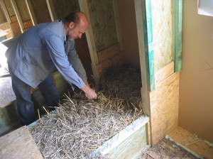

Vzhledem k tomu, že balíky nejsou stlačovány jak u konstrukcí z nosné slámy, je vhodnější použít balíky které jsou lisovány na vyšší objemovou hmotnost. U balíků vkládaných do dutin nosného skeletu je možno odstranit provázky, tím se dutiny rovnoměrně vyplní a odstraní se tak riziko vnitřních dutin v místech stažení balíku provázky.
Vhodným konstrukčním řešením je použití difúzně otevřených konstrukcí v kombinaci s vnitřní hliněnou omítkou, která vytváří příjemní mikroklima a současně vytváří akumulační vrstvu.
![]() Obr. 3 Příklad domu s balíky upevňovanými k vodící konstrukci a s hliněnými omítkami |
![]() Obr. 4 Příklad domu s balíky vkládanými do konstrukce a se sendvičovou skladbou |

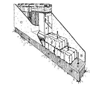

Konstrukce s balíky vkládanými do nosného skeletu jsou jednoduše proveditelné běžnými firmami dodávajícími dřevostavby. Nejvhodnější jsou konstrukce které mají šířku stěny přímo na rozměr balíku. Výhodné jsou proto různé typy příhradových vazníků, úsporných vazníků a podobně.
![]() Obr. 5 Příklad vhodné konstrukce domu z příhradových vazníků |
