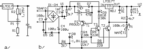

Pro konstrukci regulovatelného napájecího zdroje se vyrábějí speciální stabilizátory. Následující schéma ukazuje konstrukci zdroje 0 až 30 V, 0,01 až 1 A s obvodem LM 317. Mezi vývody ADJ (společný vývod) a OUT je referenční napětí 1,25 V. Potom U2 = 1,25 (1 + R1/R2). Není-li hodnota R1 příliš vysoká, můžeme zanedbat proud procházející společným vývodem ADJ. Použitím potenciometru nebo trimru získáme proměnný zdroj napětí.
Abychom dosáhli regulace napětí od nuly, musíme na vývod ADJ přivést záporné napětí. To vytváří zdvojovač D5, D6, C3, C4. (Abychom nemuseli mít další vinutí transformátoru). Jeho velikost stabilizuje LED D8 na - 1, 8 V. K této hodnotě potom vztahujeme velikost výstupního napětí.
Proudovou pojistku a indikaci přetížení, kdy stabilizátor pracuje jako zdroj proudu, realizujeme pomocí T1 až T3.
Pokud záporné napětí vytvoříme pomocí zdvojovače, nesmí kladný zdroj zůstat nezatížen. Jinak by se na něm zvýšilo napětí. Proto je zde zapojen R7.
