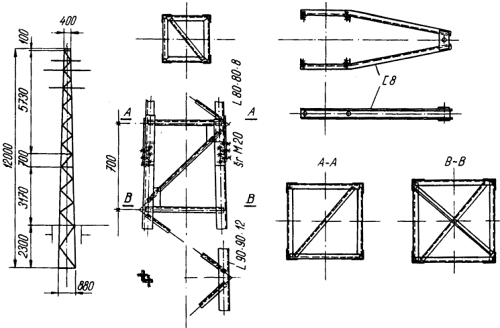

Obr. 10 - Normalizovaný stožár pro vedení vysokého napětí

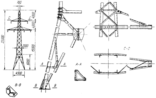

Obr. 11 - Rozkročný stožár s vodiči na dvou úrovních
U normalizovaných stožárů (používané více u stožárů nízkého a vysokého napětí) je normalizace odvozena od standardních výšek stožárů a příslušenství a je definována napětím v elektrickém vedení, výškou a vodorovným zatížením ve vrcholu. Na obr. 10 je vyznačen normalizovaný stožár pro vysoké napětí. Stožár má příčný řez; tvaru pravidelného čtyřúhelníku s lineární proměnností; konstrukce je z jednoduchých úhelníků, konzolky jsou z U-profilů. Konstrukce je svařována v dílně, montážní styky jsou šroubované. Spodní díl je zabetonován a jeho značná část vyčnívá nad základ. To do určité míry zpomaluje stavební práce. Proto je výhodnější situovat styk těsně nad betonovým základem a celý stožár otočením buď okolo dočasného, nebo trvalého kloubu zvednout a nasadit na vyčnívající trny.
Na obr. 11 je jednodříkový stožár, který je nad základem rozkročen. Základy jsou odděleny a stožár je kotven pomocí patek a kotevních šroubů, které jsou nejčastěji předem zabetonovány. Spodní nohy jehlanového typu s příhradovou výplní ve všech stěnách jsou schopny přenášet vodorovnou sílu působící nad základem v libovolném směru. Výplň vnějších stěn je přivařena k rozevřenému nárožníku bez styčníkového plechu a k vnitřním, poměrně malým úhelníkům pomocí styčníkových plechů; vnitřní výplň je pak připojena pomocí ohnutých styčníkových plechů. Nohy jsou mezi sebou sešroubovány čelními plechy. Příčníky jsou z U profilů a jsou vyvěšeny; spodní části, které jsou namáhány od svislého i vodorovného zatížení na vzpěr, mají vodorovné zavětrování.

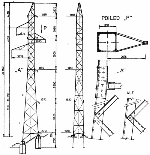

Obr. 12 - Nosný stožár pro 1 110 kV; vodiče 3 250 AlFe 6 + 1 185 AlFe 3
Na obr. 12 je typizovaný nosný stožár pro l 110 kV. Stožár má dělené základy a dá se osadit i na svahu. Spodní část je lineárně proměnná a tvoří seříznutý jehlan, který má vrchol přibližně ve výslednici vodorovných sil. Tímto uspořádáním se dosahuje velmi malých smykových sil, takže je možno navrhnout zkříženou výplň ze slabých úhelníků a připojovat ji k nárožníkům bez styčníkového plechu jedním šroubem (důležité z důvodu konstrukčního a výrobního a při žárovém pozinkování). Výztužný stožár má podobnou výšku, v příčném směru je však robustnější a je z větších profilů. Na stavbu se dopravují prostorové dílce; spodní dílec má současně trvalý kloub, pomocí kterého se konstrukce klopí.

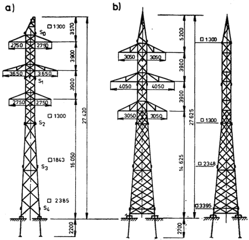

Obr. 13 - Stožáry 2 110 kV ("soudek") a-nosný, b-výztužný
Na obr. 13 je naznačen nosný a výztužný stožár pro 2 110 kV s těžkými vodiči 6 450 AlFe + 185 AlFe 3 (typ "soudek"). Dřík v oblasti konzol je konstantní, spodní polovina má proměnný průřez. Výztužný stožár, který je namáhán většími ohybovými momenty a kroucením, je tvarové podobný, v příčném směru má větší rozměry, tlustší profily a násobnou výplň. U vyšších vedení mají konzoly větší rozměry a stožár je podstatné hmotnější (pro dvojité vedení 400 kV - typ "Dunaj").

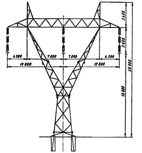

Obr. 14 - Šroubovaný nosný stožár tvaru Y pro vedení 400 kV

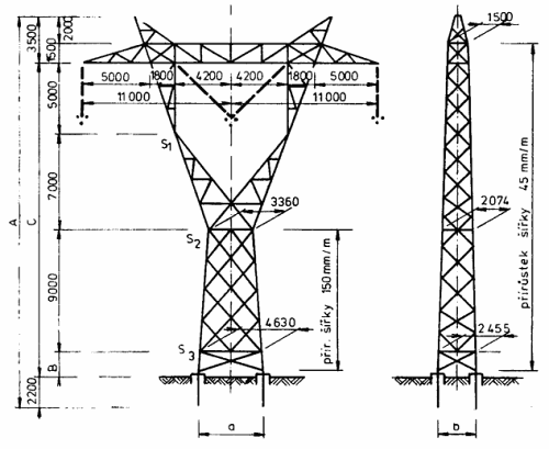

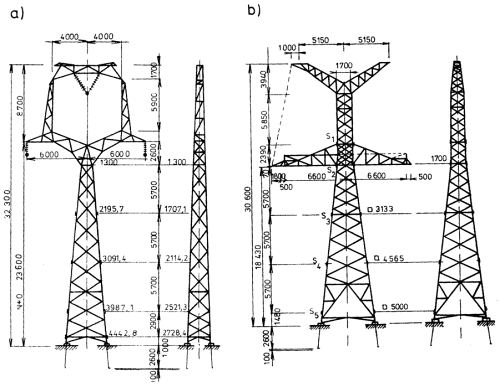

Zvláštní skupinu stožárů pro jednoduché vedení tvoří stožáry s "oknem" uprostřed. Zajímavé tvary stožárů závisí i na celkové výšce stožáru. Při uspořádání vodičů na jedné úrovni se může volit např. tvar Y, jak je vidět na obr. 14. V Energovodu vyvinuli a typizovali pro vedení 400 kV vylehčený stožár z oceli Atmofix (obr. 15). Jak je zřejmé z tabulky, jsou u typizovaného stožáru při konstantní konstrukci horní části spodní části odstupňovány po 3 m, a tím jsou určeny celtové výšky. Typizovaný stožár umožňuje pokrýt širokou oblast potřeb stožárů v trasách, přitom je k dispozici dílenská dokumentace a je možno velmi zkrátit přípravu výroby. Při výšce 49,7 m je jeho hmotnost cca 60 t. Konstrukce bývají zpravidla šroubované, na stavbě sestavované z tyčových prvku, což má jisté velké dopravní přednosti. Při uspořádání vodičů do trojúhelníku, což má výhody elektrotechnické i konstrukční, je stožár sice vyšší, ale je užší (stožáry tohoto typu mají přezdívku "kočka"). U těchto typů stožárů jsou nosné a výztužné stožáry od sebe značně odlišné (obr. 16).
Obr. 15 - Vylehčený stožár vedení 1 400 kV ("kočka")
Obr. 16 - Jednodříkový stožár "kočka" pro vedení 1 400 kV (3 3 450 AlFe 6 + 2 185 Alfe 3)
a-nosný, b-výztužný

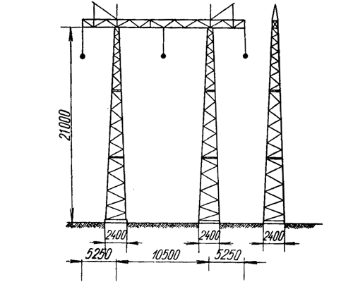

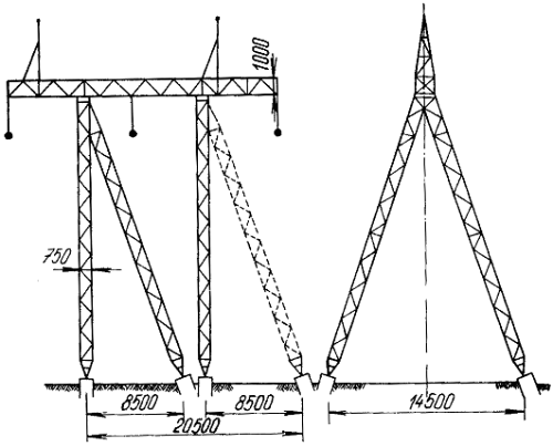

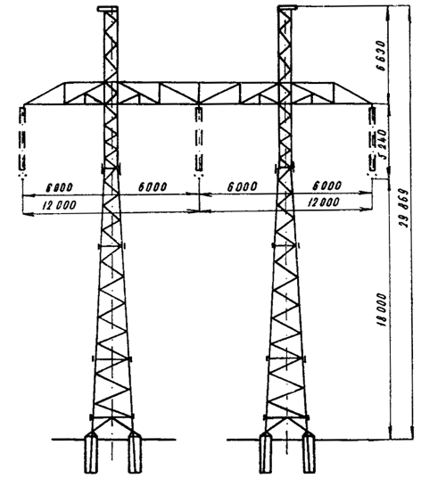

Ve východní Evropě se používá pro vedení 400 kV portálový typ z jednoduchých úhelníků. Nosné portály mají dříky v základech vetknuty, spojení s příčlí bývá kloubové nebo tuhé (obr. 18). U rohových výztužných stožárů je možno dosáhnout větší tuhosti v rovině portálu vložením šikmých dříků a v podélném směru rozkročením dříků (obr. 19).
Obr. 18 - Nosný stožár pro vedení 400 kV
Obr. 19 - Rohový výztužný stožár pro vedení 400 kV

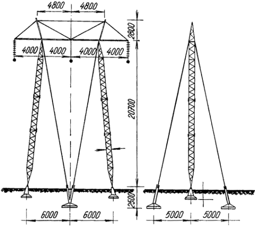

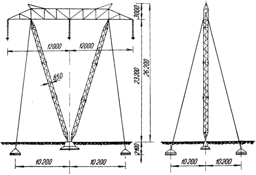

Konstrukčně a staticky podobné portálovým stožárům jsou kotvené stožáry, resp. prostorové konstrukce vytvořené z dlouhých tuhých prutů a kotevních lan. Stavějí se buď na způsob kotvených portálů (obr. 20), nebo ve tvaru V (obr. 21). Spojení dříků s příčným nosníkem a se základem bývá v rovině kolmé na vedení kloubové, spojení dříků a příčného nosníku ve směru vedení je pevné.
Obr. 20 - Kotvený stožár pro vedení 220 kV (portálový typ)
Obr. 21 - Kotvený stožár, (typ tvaru V)
Stabilitu stožárového tělesa zajišťují 4 ocelová lana, zakotvená do půdy zemními kotvami, předpjatá silou 30 50 kN. Zatížení způsobují u konstrukce převážně jen osové síly, které jsou v důsledku velkých vnitřních ramen poměrně malé, čímž se v porovnání s klasickými typy dosahuje značnějších úspor na materiálu.
Při dimenzování základů rozhoduje centrický tlak, proto jsou základy poměrně malé a dají se prefabrikovat. Kotvené stožáry tvaru V mají ještě tu výhodu, že na svahovém terénu nevyžadují různé dříky, kotevní lana se snadněji přizpůsobí terénu.
Spotřeba oceli u kotvených stožárů pro vedení 220 kV činí asi 19 t.km-1, což značí proti klasickým typům úsporu 20 30 %. Úspory betonu pro základy jsou ještě větší.
Kotvené stožáry mají však i nevýhody: jsou náročnější na přesnost provedení (obtížněji se staví, je třeba zajistit správné předpětí a jeho udržení), údržbu a ochranu, zaberou více místa a půdy. Proto se hodí spíše do oblastí s nevyužitou půdou.
