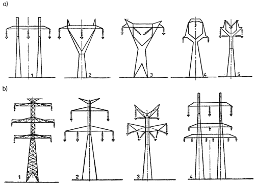

Souhrnným hlediskem třídění může být napětí elektrického vedení, podle kterého by se daly rozlišovat skupiny stožárů VVN:
  • pro napětí 110 kV, relativně lehké konstrukce (obr. 7);
  • pro napětí 220 kV, tvarově podobné stožárům pr100 kV, jsou však vyšší a více namáhány
  • pro napětí 400 kV (obr. 8), jsou už těžké konstrukce, z důvodu těžkých vodičů a velkých rozměrů
Dalším souhrnným hlediskem třídění, které by vystihovalo dispozice a nosný systém, by mohl být vnější tvar stožáru.
Obr. 7 - Typy a tvary stožárů vedení 110 kV (220 kV)
Obr. 8 - Typy a tvary stožárů vedení 400 kV

Vodiče jsou prostřednictvím izolátorů připojeny k dříku stožáru pomocí příčníků, které jsou u jednodříkových stožárů konzolami a u portálových příčnými nosníky.
Podle počtu úrovní, v kterých jsou vodiče rozloženy, rozeznáváme:
  • rozložení v jedné úrovni, nejčastěji s jedním vedením, neboť dvojité vedení vyžaduje velké příčníky. Stožár je přitom jednodříkový, častěji však dvojdříkový (portálový)
  • rozložení ve dvou úrovních (např. dunajský typ); vodiče jsou uspořádány trojúhelníkovitě (výhodné z elektrotechnických důvodů)
  • rozložení ve třech úrovních. Při dvojitém vedení je uspořádání symetrické, např. na způsob stromku, obráceného stromku nebo soudku. U jednoduchého vedení je uspořádání nesymetrické
Podle statické soustavy a konstrukčního řešení rozlišujeme dvě hlavní skupiny:
  • jednodříkové stožáry, zpravidla čtyřboké konstrukce: sem je možno zahrnout i konstrukce, které se ve vrcholu rozvětvují do "okna" nebo do velkých konzol
  • portálové stožáry vyznačující se tím, že mají relativně dlouhý příčník, který je podpírán ve dvou místech vertikálními konstrukcemi a vytváří s nimi portál; do této skupiny je možno zahrnout i kotvené stožáry, kde je portál vytvořen z dlouhých tuhých prutů (nejčastěji členité konstrukce) a kotevních lan.
Portálové stožáry se používají především při rozložení vodičů na jedné úrovni. Mají výhodu v menší výšce stožáru, snadnější montáži vodičů a v tom, že odpadávající námraza nepoškozuje spodní vodiče. Při silnější námraze je nutný portálový stožár, který je vhodnější pro namáhání kroucením následkem přetržení vodiče. Portálové stožáry však potřebují více místa a při vedení podle svahu zpravidla vyžadují i větší výšku.
