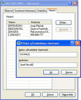

1) Nejprve si připravíme nastavení vlastností výkresu. Spusťte dialog Soubor > Vlastnosti výkresu (/_DWGPROPS/) a na kartě Vlastní si přidejte skupinu přednastavených vlastností (tlačítko Přidat). V níže uvedeném ukázkovém příkladu rohového razítka se používají vlastnosti ODPOVEDNY, OBJEDNATEL, ZAKAZKA a C.ZAKAZKY. Každé této vlastnosti přiřaďte vámi zvolený text.
Můžete rovněž využít standardních vlastností výkresu - ty jsou dostupné na kartě "Souhrnné informace" v témže dialogu (ukázkový blok využívá vlastnost Autor).

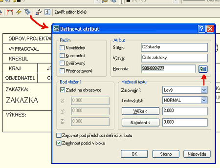

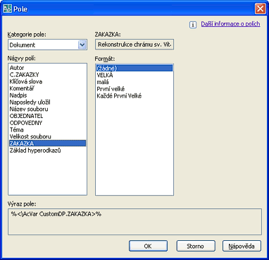

2) Připravené vlastnosti můžete ihned využít v příkazu TPOLE (_FIELD), kategorie Dokument. My si je však vložíme jako automatické atributy do bloku rohového razítka. Spusťte editor bloků (příkaz BEDIT) a pomocí ikonky "Definovat atribut" vložte nový atribut bloku. Zvolte jeho rozměrové vlastnosti a místo zadání jeho hodnoty stiskněte ikonku u pole Hodnota. V dialogu Pole (podobné jako v příkazu TPOLE) zvolte kategorii pole Dokument a v seznamu názvů polí zvolte jednu z vámi nadefinovaných uživatelských vlastností výkresu. Hodnota atributu se nastaví na šedivě podbarvený údaj z vašeho zadání. Šedivá barva identifikuje automatická textová pole.
Takto nadefinujte všechny potřebné atributy v razítku. Pro údaj datumu poslední úpravy použijte pole z kategorie "Datum a čas" - Datum, pro datum vytvoření (dále neaktualizované) pak pole "Datum vytvoření", pro automaticky vypisovanou cestu DWG výkresu použijte pole "Název souboru" z kategorie Dokument. Automaticky vyplňované atributy můžete definovat i jako "Přednastavené".

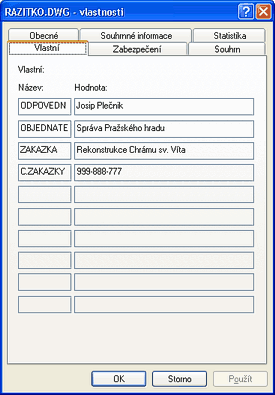

3) V jakémkoliv vašem výkresu (projektu) pak stačí nastavit vlastnosti dle postupu v bodu 1), nebo pro nový výkres použít šablonu (DWT) s předpřipravenými hodnotami a poté vložit blok rohového razítka - údaje v razítku budou vyplněny automaticky. To platí pro všechna rohová razítka ve všech rozvrženích (výkresových listech) daného DWG souboru i pro jakékoliv výkresové texty používající textová pole.
Použitím automatických textů zabráníte nepřesnostem v údajích na výkresech vašeho projektu a urychlíte jeho tvorbu. Významná je i skutečnost, že takto zadané parametry projektu jsou dostupné i mimo prostředí AutoCADu - pokud v Průzkumníku Windows klepnete pravým tlačítkem na takto vytvořeném DWG výkresu a z místní nabídky zvolíte funkci Vlastnosti, zobrazí se na kartě *Vlastní* veškeré vámi zadané vlastnosti DWG výkresu.
Takovéto vlastnosti jsou navíc indexovatelné vyhledávacími programy a mohou tak usnadnit vyhledání konkrétního výkresu např. v systémech pro síťovou správu dokumentů.
